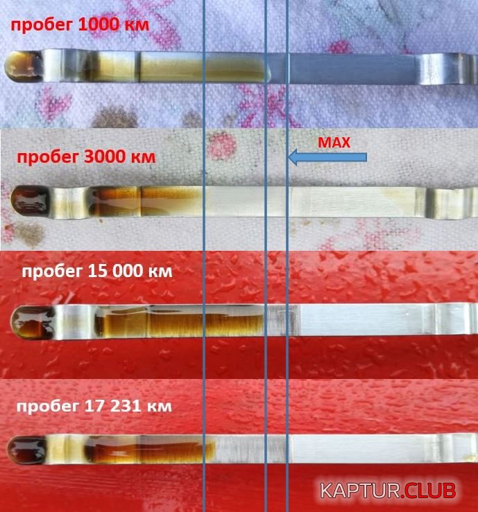

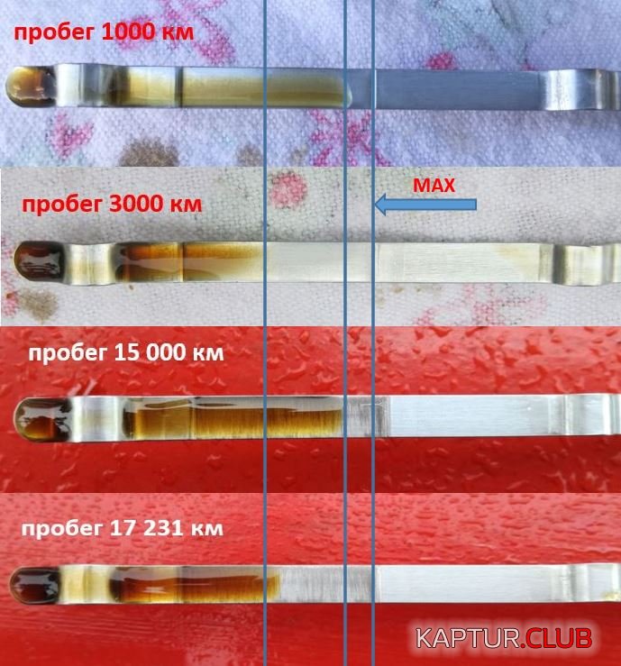

    Renault KAPTUR Extreme 1.6 Вариатор
    Я сразу после покупки перешёл на Shell Helix HX8 A5B5, 5W-30. Расход масла уменьшился.

  5. Александр Ш

  6. ProMan
    ProMan Наш человек
    Nov 20, 2016
    1,919
    2,781
    Пол уровня за 2000 км. Печально...

  8. Александр Ш
    Александр Ш Активист
    Apr 26, 2019
    69
    64
    Королёв
    Откуда пол уровня? Специально нанёс линию уровня MAXI. до неё не хватает грамм 200. Значит за 2 231 км ушло менее 400 грамм. Считаю это приемлемым, учитывая проблему с масложором на наших моторах тольяттинской сборки.

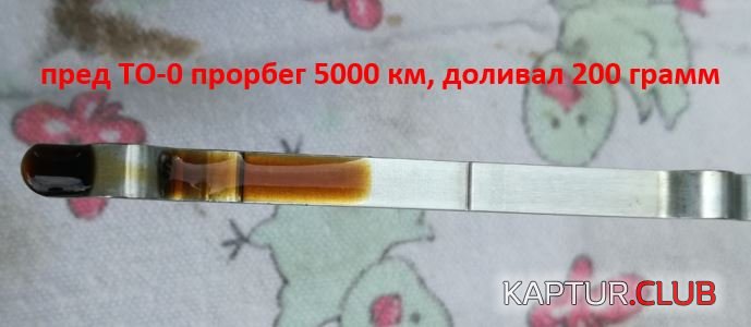

  9. Александр Ш
    Apr 26, 2019
    69
    64
    Королёв
    ТО нулевое провёл на 5000 км. Доливал перед этим 200 грамм.
    13.JPG | Рено Каптур Клуб Россия | Форум KAPTUR.SU
    Для себя решил, что если будет хватать без долива на 7500 км, то норм,
    а там после окончания гарантии буду смотреть в сторону Колеоса.
