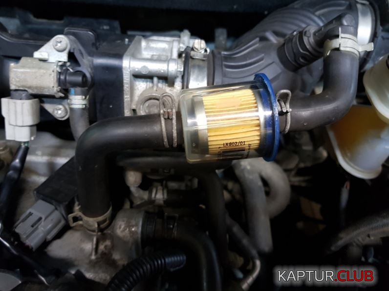

  4. Александр Ш
    Александр Ш Активист
    Apr 26, 2019
    69
    64
    Королёв
    Renault KAPTUR Extreme 1.6 Вариатор
    Снимок.JPG | Рено Каптур Клуб Россия | Форум KAPTUR.SU
    Lucifer and Kirrrillice like this.
  5. Sovla
    Sovla Наш человек
    Mar 3, 2020
    404
    370
    Нижний Новгород
    Kaptur 1.6 МКПП 2WD
    Подскажите что на фотке? Вижу фильтр типа топливного, а где он установлен и с какой целью?
  6. Kirrrillice
    Kirrrillice Наш человек
    Nov 19, 2018
    327
    284
    Кирилл
    Renault kaptur 1.6 cvt
    Спасибо за фото.
    На большом круге вентиляции, у меня все сухо. Туда фильтр не нужен.
    А вот с малым надо попробовать.

  7. Александр Ш
    Apr 26, 2019
    69
    64
    Королёв
    https://www.drive2.ru/l/517065959878427618/
    Was, 46Boris and Sovla like this.
