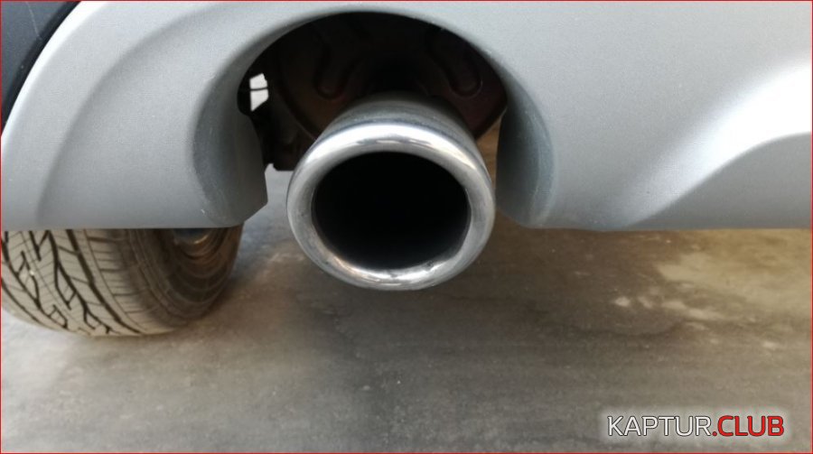

    С другой стороны в инструкции по эксплуатации сказано, что необходимо следить за уровнем масла и жидкостей. Нужно проверять давление в шинах, посматривать в зеркало заднего вида и удивиться сизому дыму из трубы при таком угаре когда улетает 2,5 литра масла в трубу. Чистота выхлопной трубы является прекрасным индикатором состояния мотора. мотор.JPG | Рено Каптур Клуб Россия | Форум KAPTUR.SU
    hrsrval нравится это.
