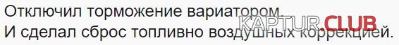

    Начал эксперимент.
    Заглушил полностью малый круг вентиляции Картера.
    Залил масло 0W-20 ilsac gf-5 по верхнюю риску
    Отключил торможение вариатором.
    И сделал сброс топливно воздушных коррекцией.
    Будем наблюдать за угаром.
    p.s Пока только плюс. Двигатель не слышно вообще. Как будто выключен. Расход средний упал на 1-1,5 литра примерно. Холостой ход , за место 0,9-1 литра - теперь 0,6-0,7.

  5. Kirrrillice
    Kirrrillice Наш человек
    Nov 19, 2018
    327
    284
    Кирилл
    Renault kaptur 1.6 cvt
    Сброс адаптаций сделал через clip
    А вариатор отключил через cvtz50
    P.s кстати слышал такую версию. Что можно сбросить топливно воздушные коррекции через ddt4all
    Надо зайти в проверку ошибок. И даже если их нет. Принудительно удалить их. И что вроде после этого коррекции обнуляются. Но я этого не проверял.

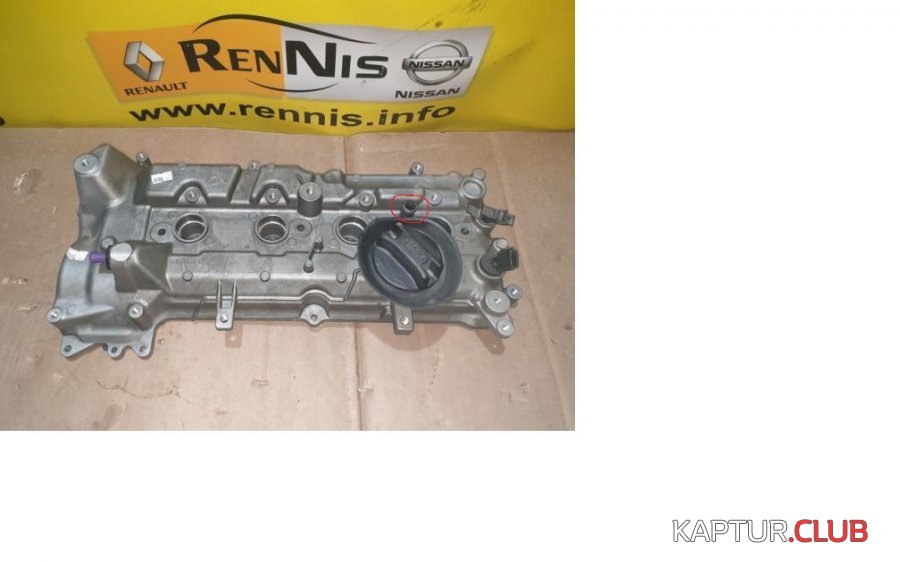

  10. hrsrval
    hrsrval Наш человек
    Jan 27, 2019
    256
    158
    Каптюр, 2.0, МКПП, 4wd, стайл
    Через этот патрубок отводятся картерные газы в H4M? Клапанная крышка_1.jpg | Рено Каптур Клуб Россия | Форум KAPTUR.SU
  11. Kirrrillice
    Nov 19, 2018
    327
    284
    Кирилл
    1-малый круг вентиляции (холостой ход, езда накатом) когда есть разряжение. Или когда закрыта дроссельная заслонка
    Засасывает капельки масла и масляный туман.
    Я его заглушил
    2- большой круг вентиляции
    Забор картерных газов из под крышки. Там есть отражатель и сеточка. Работает когда есть разряжение в дроссельной заслонки. Масло и масляного тумана практически нету.
