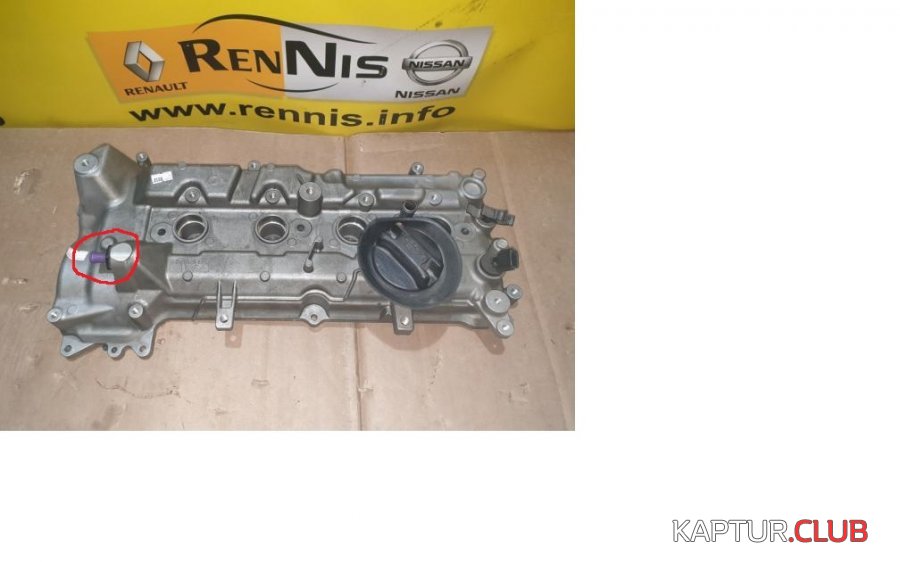

    Каптюр, 2.0, МКПП, 4wd, стайл
    А через этот идет вентиляция на малом круге? Клапанная крышка_2.jpg | Рено Каптур Клуб Россия | Форум KAPTUR.SU

    400гр ушло через клапан картерных газов, который после ДЗ, поэтому она и чистая.

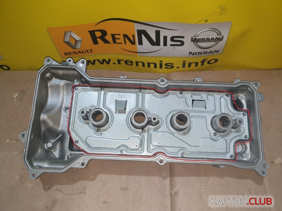

    Имеется встроенный в клапанную крышку маслоотделитель Клапанная крышка_обратная сторона_1.jpg | Рено Каптур Клуб Россия | Форум KAPTUR.SU

    Renault kaptur 1.6 cvt
    У меня есть ощущение, что это крышка не от каптюр. А от hr16de. Они не много разные.

    Каптур Драйв 1.6 2WD
    Да нет, это от нашего. У ниссана заливная крышка как раз где фазик, а у нас там как раз клапан.

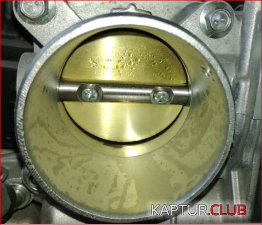

    Ну что. Подведём малый итог.
    Проехал два бака. Около 1100т км. Средний расход топлива составил 6.9 литра. Средняя скорость около 45 км/ч
    Масло 0W20 стоит по верхнюю риску.
    Впускной коллектор чист. Датчик дад и температуры чистые. Раньше они покрывались маслом за 100-300км.
    итог. Возвращать обратно малый круг не буду. Вполне хватает большого. Зимой посмотрю. Если будут изменения. Сделаю в заглушке малого круга отверстие в 1мм. Для снижения силы с который происходит разряжение.
    Из-за удаления катализатора разряжение увеличусь ещё больше. Такой же эффект происходит на авто Киа/Хундай после удаления ката. Они вставляют заглушку в малый круг с отверстием от 1-1.5мм и жор прекращается.
