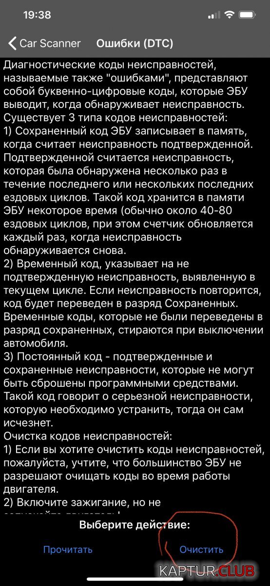

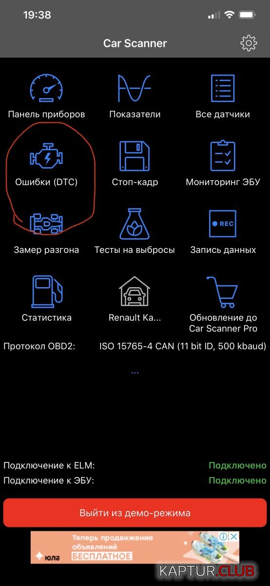

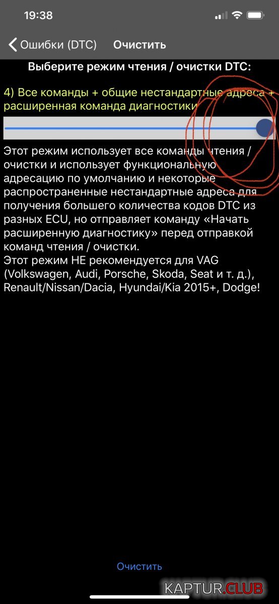

  8. Kirrrillice
    Kirrrillice Наш человек
    Nov 19, 2018
    327
    284
    Кирилл
    Renault kaptur 1.6 cvt
    Вот алгоритм
    D46EB89B-42FD-4B36-B035-605BAAF078A7.jpeg | Рено Каптур Клуб Россия | Форум KAPTUR.SU
    EDF34C00-D625-41EB-AB7D-82763488EFB3.jpeg | Рено Каптур Клуб Россия | Форум KAPTUR.SU
    7A1E36A5-0FA0-48F5-8087-3E1759C59036.jpeg | Рено Каптур Клуб Россия | Форум KAPTUR.SU
    самое главное в начале выбрать машину Renault Kaptur. Он с ней по другому протоколу соединяется.
    ifilin and Ruslik like this.
  9. Ruslik
    Ruslik Наш человек
    May 11, 2017
    583
    359
    г. Самара
    Руслан
    Renault Kaptur 1.6 CVT Style
    Искал именно пункт "удаления адаптаций" :smile:
    Теперь понял, спасибо!
    Kirrrillice likes this.
