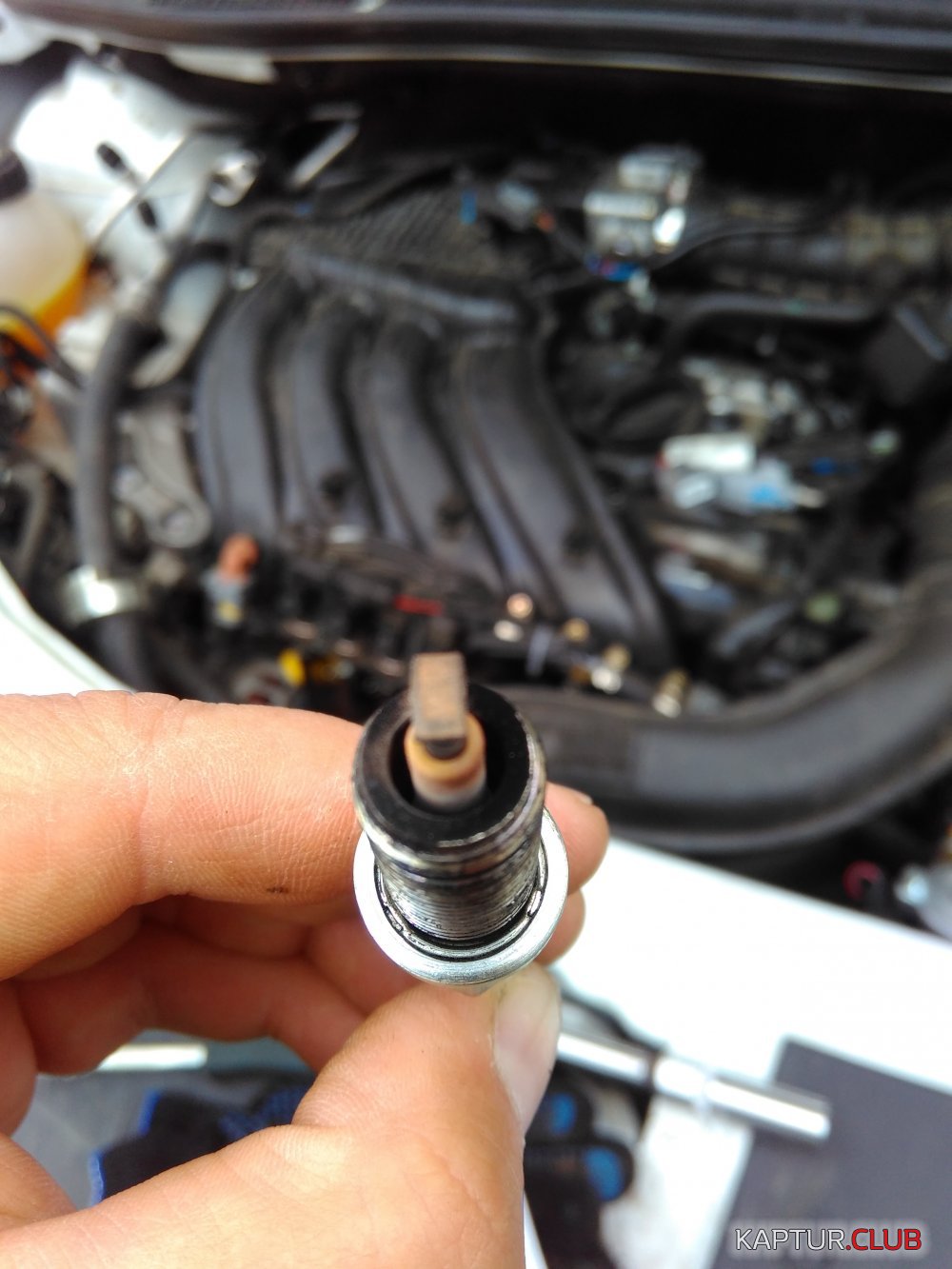

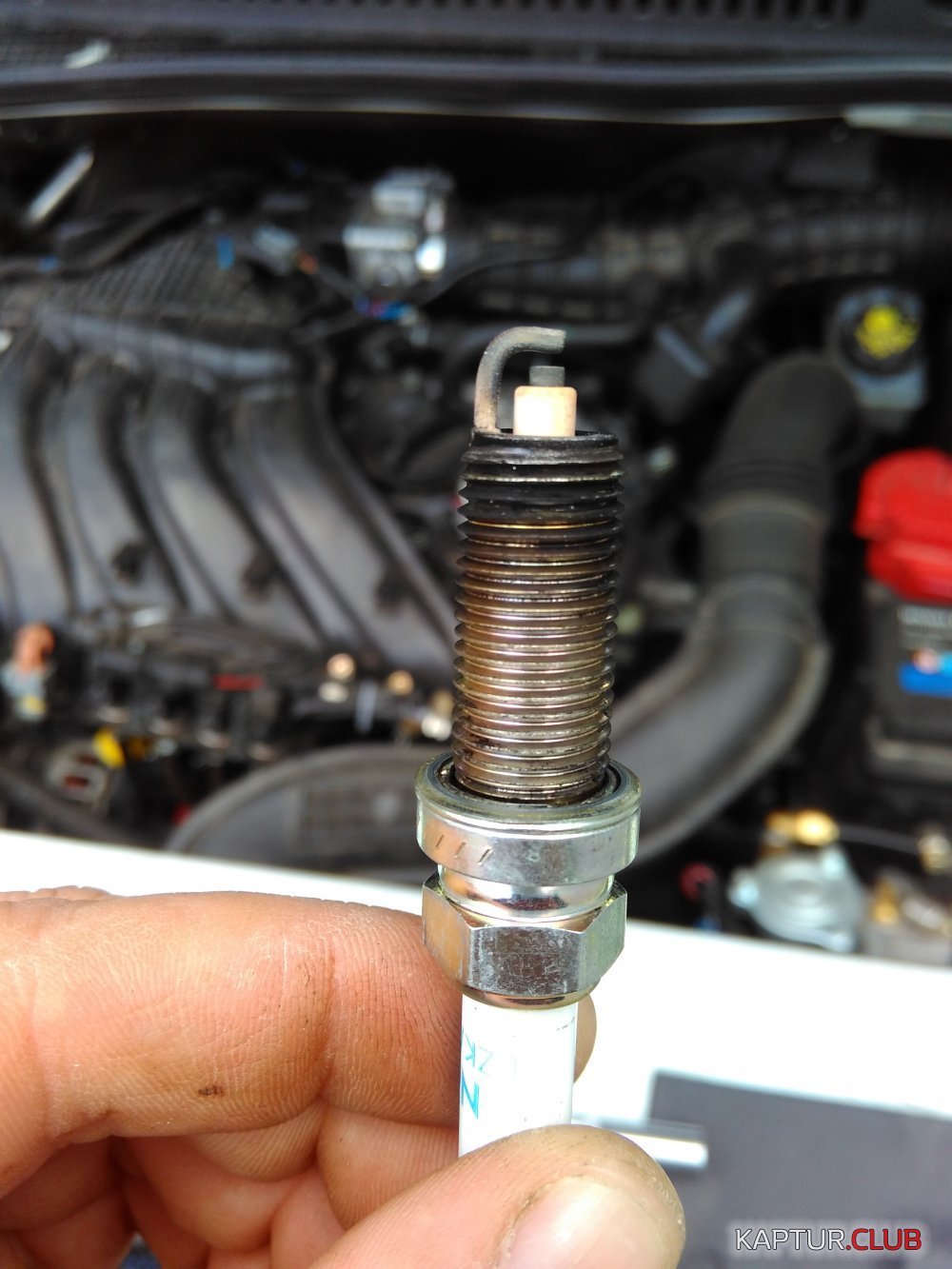

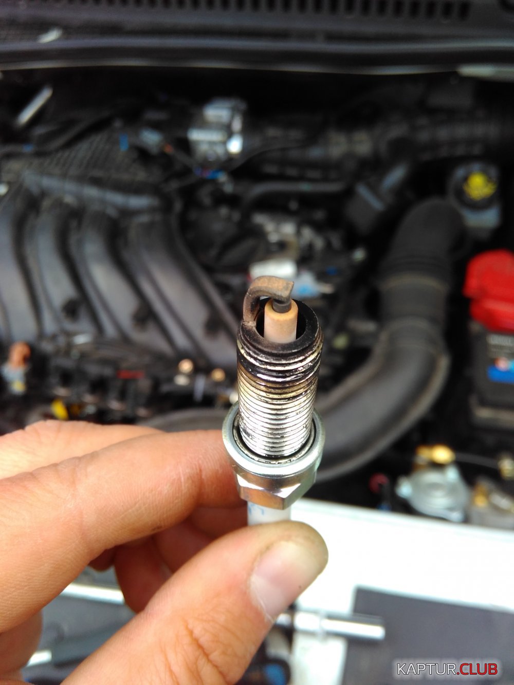

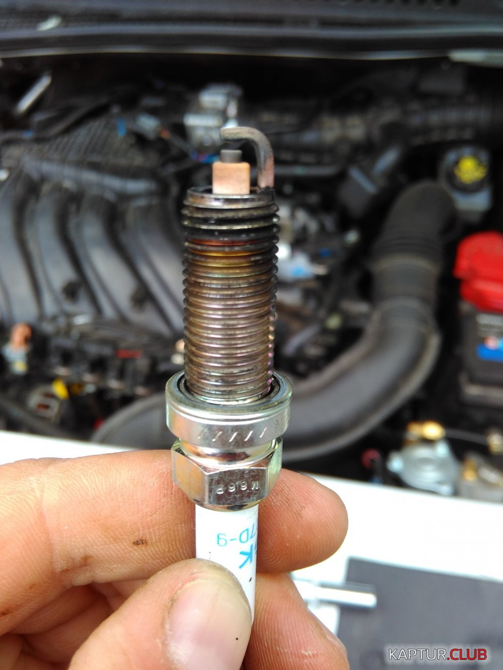

    4-ый цилиндр IMG_20170601_165724.jpg | Рено Каптур Клуб Россия | Форум KAPTUR.SU IMG_20170601_165729.jpg | Рено Каптур Клуб Россия | Форум KAPTUR.SU IMG_20170601_165733.jpg | Рено Каптур Клуб Россия | Форум KAPTUR.SU IMG_20170601_165839.jpg | Рено Каптур Клуб Россия | Форум KAPTUR.SU

    пля, куда девается масло :wacko2:

  5. accent-58
    accent-58 Наш человек
    Dec 15, 2016
    571
    520
    Renault Kaptur 1,6 MT
    судя по всему ты ездиешь на 95. Это видно по красному налету, который говорит о присадках в бензине.

  6. Стасон
    Mar 24, 2017
    824
    1,763
    Чебоксары
    Стас
    Уаз Патриот
    Ага 95 бензин. До установки газа месяц проездил на 95. Один раз залил 92 не понравилось,детонация пошла. А щас бенз только для прогрева,потом на газу.
  7. accent-58
    Dec 15, 2016
    571
    520
    УОЗ в вариаторе на сколько поставил?
  8. Стасон
    Mar 24, 2017
    824
    1,763
    Чебоксары
    Стас
    Уаз Патриот
    5 градусов вроде выставили мне
  9. accent-58
    Dec 15, 2016
    571
    520
    может масло льет в оставшиеся цилиндры? Нужно снимать впускной ресивер и исследовать все до конца. Там по времени всего 10 мин не торопясь.
  10. accent-58
    Dec 15, 2016
    571
    520
    Ставь 9. Если ошибка не вылезит, оставляй.
