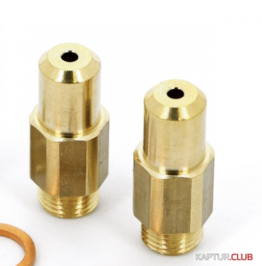

    Или фотки бы этих вещей, или номера... было бы совсем круто.
    Ну и тыщ 5 бы проехать.

    с этим уже проблемнее. Жиклёры нашли просто в сервисе. И не сфоткать их уже. Они внутри шлангов. Примерно по середине.
    На Хундай/Киа делают с помощью шлангов (уменьшают диаметр в середине) или при помощи обратных клапанов от омывайки или pcv дополнительный ставят.
    Народ экспериментирует, что ставить. Кто то в стальном шарике отверстие делает.

    Ну а хоть от чего жиклеры? Не от омывайки же :smile:

    Вроде от газового оборудования
    просто вставили внутрь шланга. И сверху шланг обжали металическим хомутом, чтобы не шевелился.
