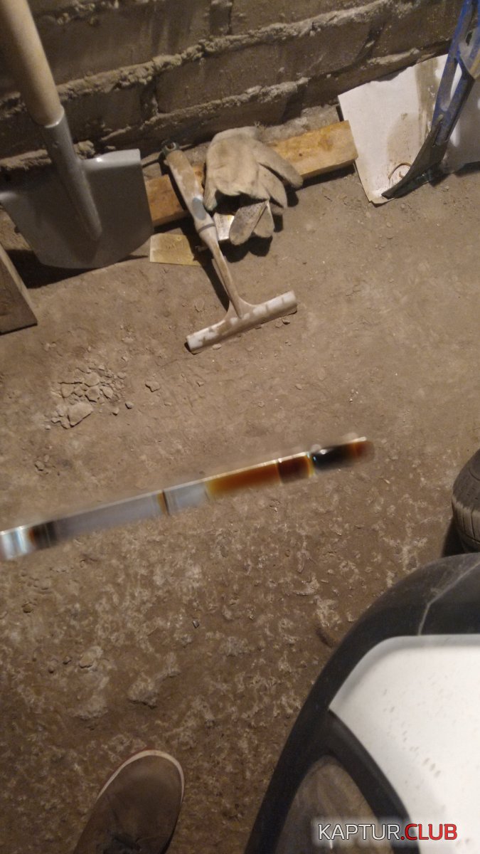

    1,6 CVT Drive
    IMG_20200626_073625599.jpg | Рено Каптур Клуб Россия | Форум KAPTUR.SU Итак, проехал 5000 км после То-1. Масло Shell hx8 5w-30. Жор заметно меньше чем до ТО. То ли они там что то делают на ТО, то ли масло, то ли наелся движок). Надеюсь доливать даже не придется до замены. Раньше жрало равномерно на всем пробеге порядка 150 мл на 1000 км. Сейчас около 75 мл на 1000 км выходит судя по щупу.

    1,6 2WD CVT Style
    У нас тоже после ТО1 заметно снизился расход масла. Проехали после ТО почти 3000 км, а уровень упал максимум на 2 мм, до этого доливали литр масла 5W30 на 5000 км. Но на ТО нам мастера залили Эльфа 5W40.

    Renault Kaptur 1,6мт Drive 2019
    Масло своё привезли? У меня за первые 5000 км такой же расход масла.

    1,6 CVT Drive
    Масло своё, ага. На нем планирую и остаться. Меняю на пробеге около 10 тыс

    Duster 2wd 1,6л МКПП масса 1060кг
    Проверьте пожалуйста наличие очень слабых маслянистых отложений на внутренней поверхности выхлопной трубы (на расстоянии 1 см от края достаточно).Проверять можно просто пальцем - на ощупь и на цвет. Пока не заглушил малый контур вентиляции КГ, удивлялся- откуда в выхлопе НЕСГОРЕВШЕЕ масло . Расход был как у Вас 150- 300 мл./1000 км. Сейчас в выхлопе чистенько (тьфу-тьфу, чтоб не сглазить ), за расходом наблюдаю (отпишусь через 5000 км. и объясню причину). Масло Эльф 5W40.
