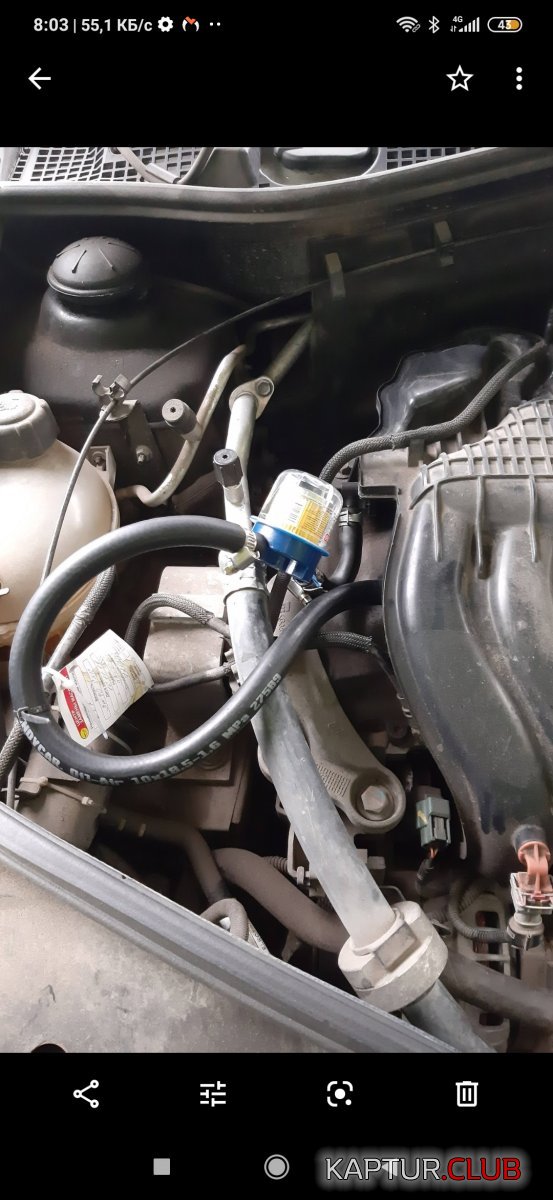

    Здраствуйте,делал на своем движке раскоксовку лавром,расход масла так и остался грамм 300-400 на тысячу.решил заняться системой вкг,для начала просто вставил фильтр в малый круг,проехал тысячу,расход значительно снизился,где-то 100-150 грамм,фильтр пустой но покрылся внутри масляной пленкой и немного потемнел. Сейчас ищу чтобы мне вставить в большой круг.

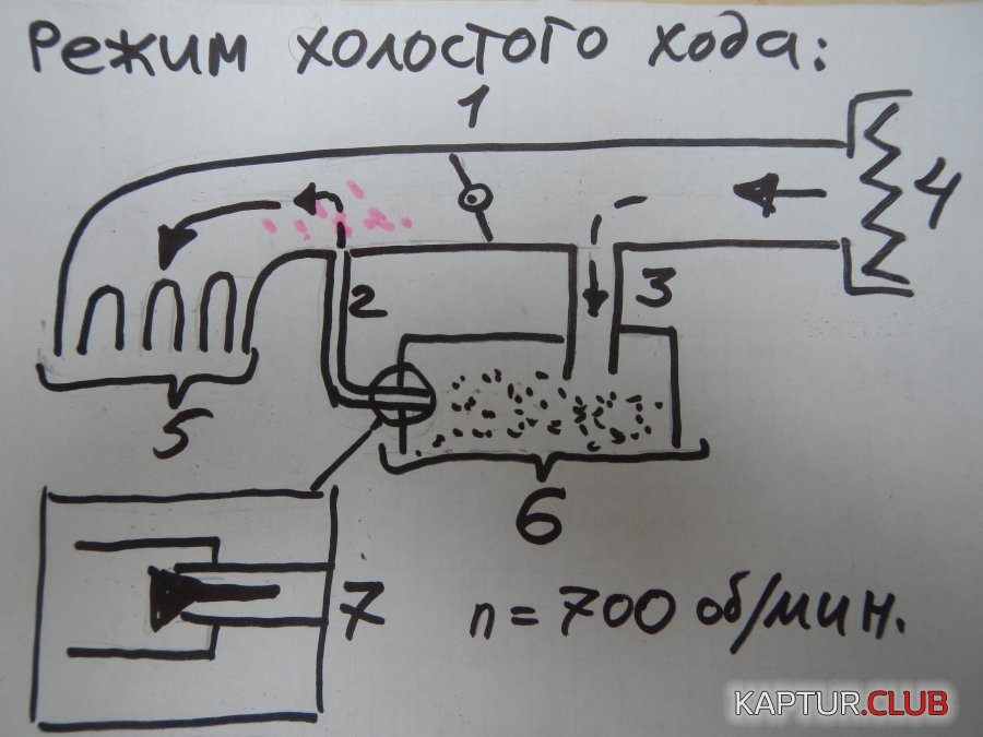

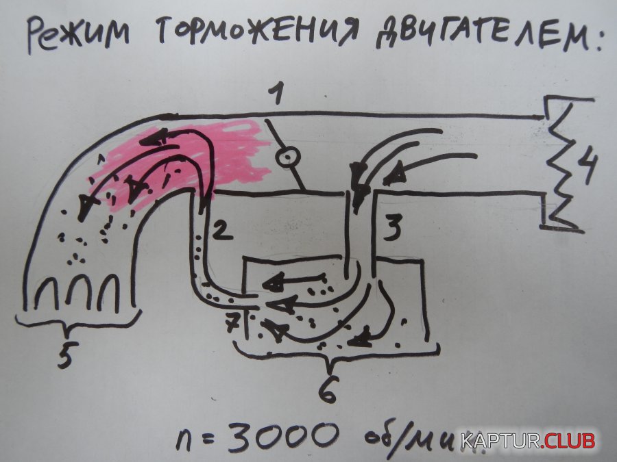

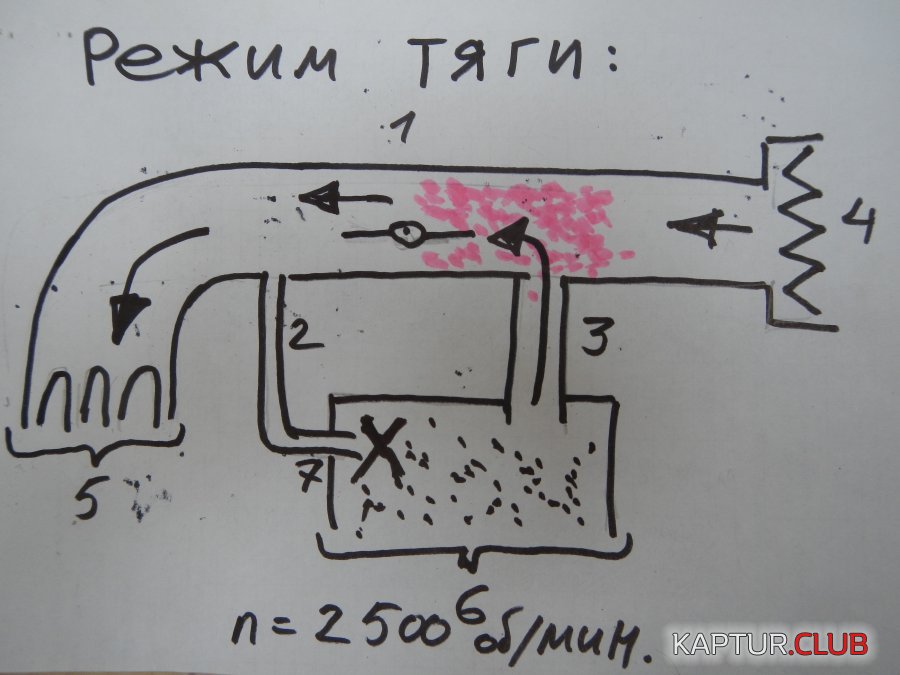

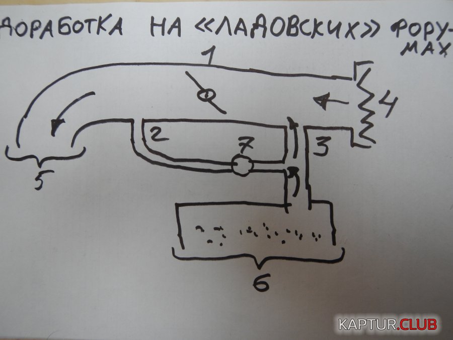

    Предварительные итоги.Реально исключение (в моем случае) малого контура ВКГ позволило снизить до величины погрешности масложер. По факту : с величины более 1,5 л./10 000 км.расход устремился к нулю. Согласен со многими что причина конструктивная. В моем случае очень частое торможение двигателем на серпантинах и ,как следствие, интенсивная продувка пространства под клапанной крышкой вело к расходу масла. Недаром не мог понять откуда на внутренней поверхности выхлопной трубы было масло без признаков нагара. На рисунках обозначено: 1-дроссельная заслонка, 2-малый контур ВКГ, 3-большой контур ВКГ, 4-воздушный фильтр, 5-воздушный коллектор,6-клапанная крышка, 7-обратный клапан. Розовым цветом показал область разрежения ( строго не судите -область конкретно для наглядности работы обратного клапана ).
