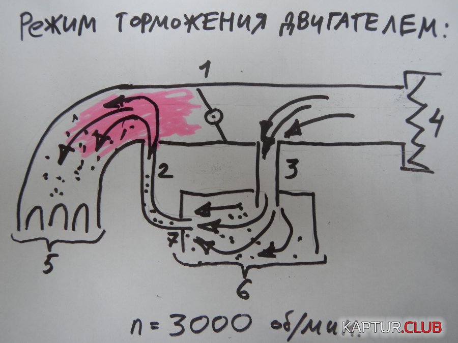

    У кого повышенный расход, не исключен брак этих клапанов.

    Ладно, когда как у форумчанина по суду поменявшего авто, замки колец "как бы почти" сошлись, тут можно еще подумать о повышенном давлении в картере. Но, когда в режиме торможения ДВС сосет из картера, ведь давления газов над кольцами нет, стало быть и давление газов в картере не велико, а есть только одно разрежение сверху. Тут только, имхо, сам клапан виновен.

    Как раз при полностью исправном клапане поток воздуха устремляется в картер через шланг большого контура ВКГ, захватывает масляную взвесь (от больших оборотов) , устремляется через шланг малого контура ВКГ через обратный клапан (в этом направлении открыт!) в зону сильного разряжения воздушного коллектора . Пишу еще раз потому что ЛИЧНО убедился . Тема многократно обсуждалась на форумах Весты и Х-Рея (у них вазовский движок 1,8 -имеет те же проблемы с масложером и ту же причину) Проблему решили с помощью шланга- тройника. Это конструктивная недоработка- видимо технологи решили вместо длинного тройникового шланга использовать два коротких. На форуме Арканы пока тишина (на Аркане атмосферный движок H4M), может в Тольятти втихаря вставили дополнительно в шланг малого контура ВКГ жиклер 2,0 мм. или в самом пластиковом воздушном коллекторе что то установили внутри -не даром в месте установки штуцера какие-то сложные технологические приливы .

    Насмешили,первым делом поменял его,результата ноль.
