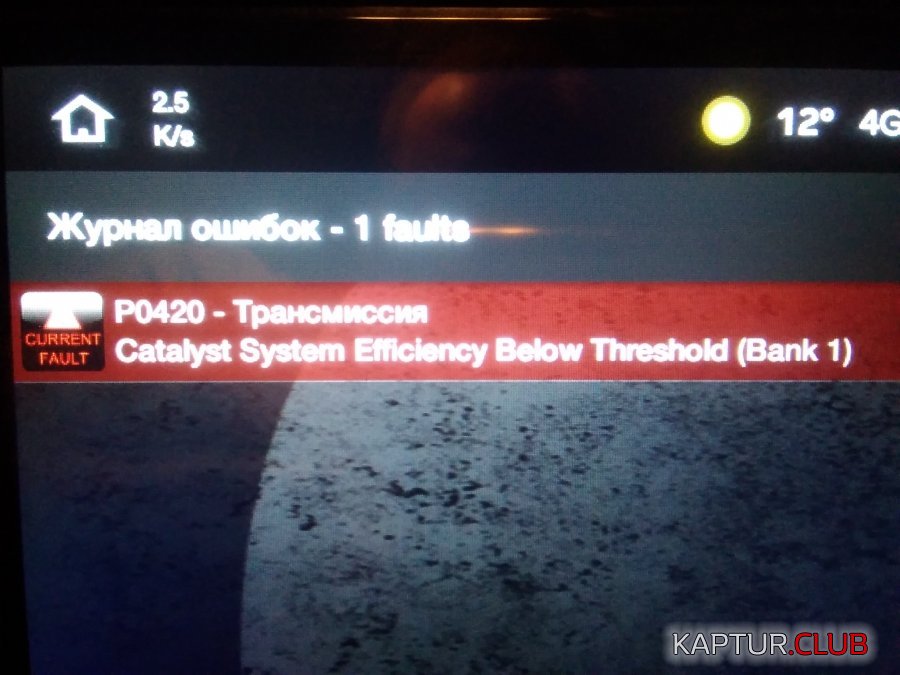

    Сегодня впервые вылезла ошибка P0420 о низкой эффективности катализатора. Пробег 75к. ДК-1 уже поменял 2 месяца назад.
    И всё, о чём ванговали форумачане по поводу масложора, начинает сбываться. Движок жёрт масло и постепенно херит каталик.

    а вот если бы местные "кулибины" вам показали и рассказали как пользоваться их разработкой "маслоулавитель",то такой проблемы не возникло!

    А сколько вообще катализатор ходит обычно? В среднем при исправном движке.
