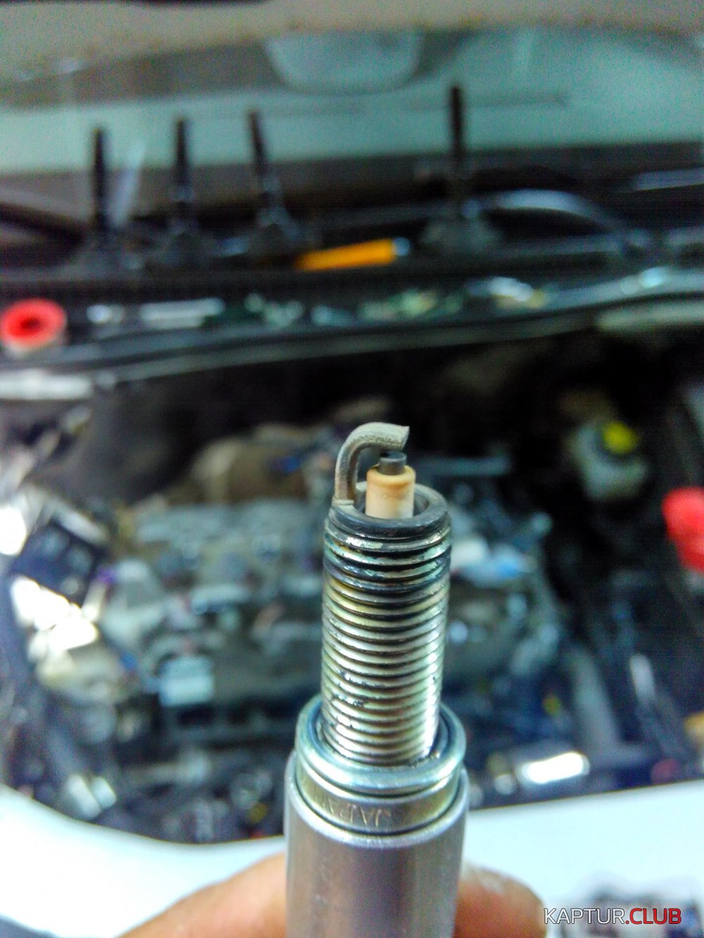

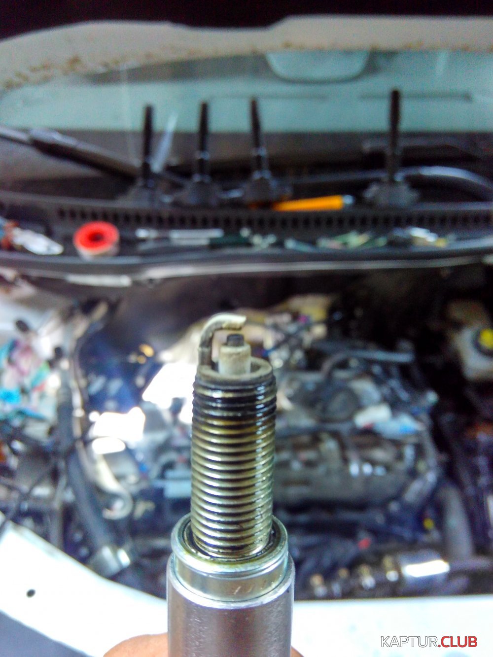

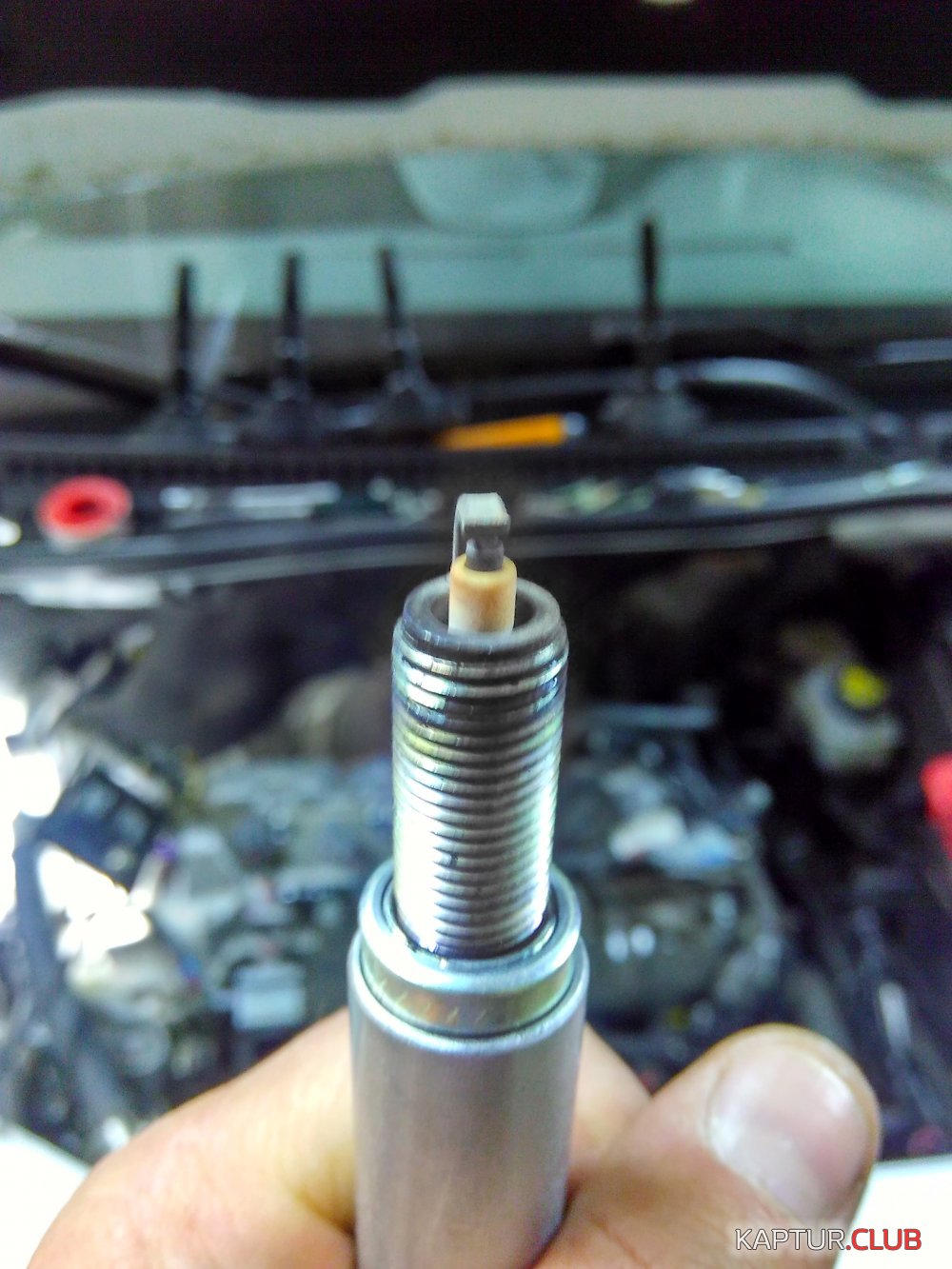

    За 2 дня езды по трассе уровень опустился примерно на 3-4 мм. Завтра снимаю впускной коллектор,смотрю остальные свечи.

    1-ый цилиндр IMG_20170604_142321_HDR.jpg | Рено Каптур Клуб Россия | Форум KAPTUR.SU IMG_20170604_142312_HDR.jpg | Рено Каптур Клуб Россия | Форум KAPTUR.SU IMG_20170604_142250_HDR.jpg | Рено Каптур Клуб Россия | Форум KAPTUR.SU

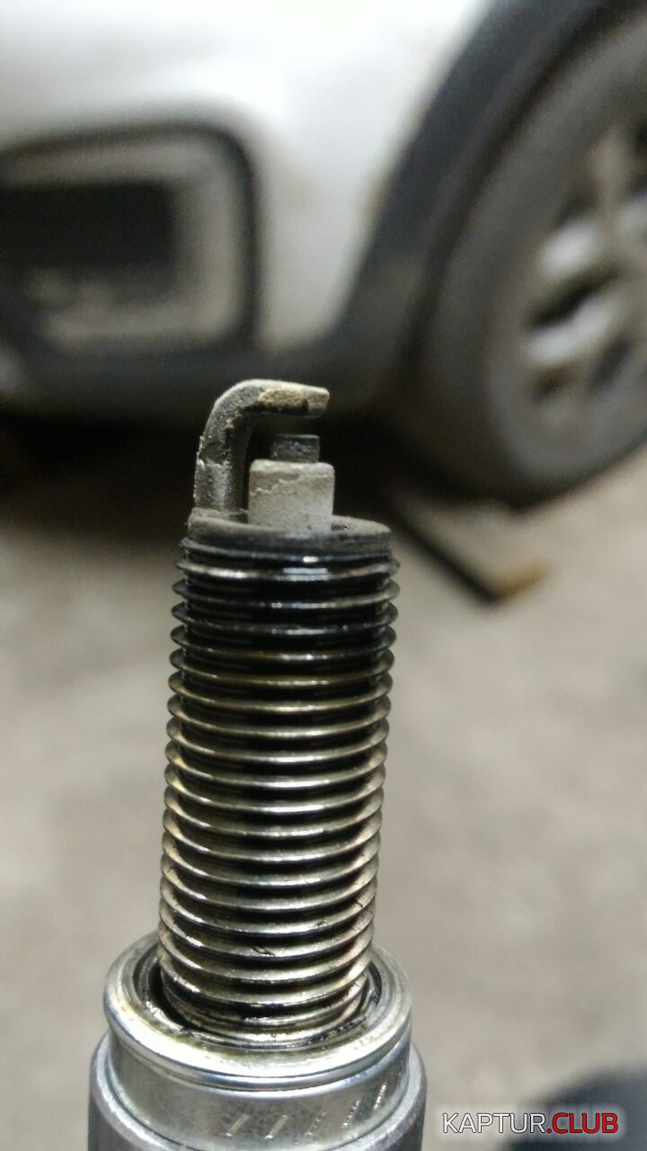

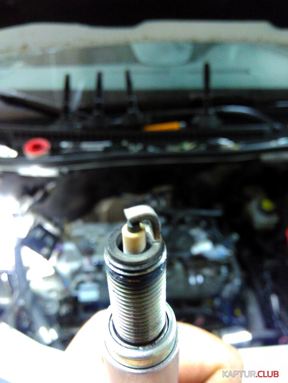

    2-ой цилиндр. Виновник торжества :russian ru: image-0-02-05-1ec1f7a7c3cbeb71e054dcb12627fafdef0842a293601c93fedb62f50b1bae5d-V.jpg | Рено Каптур Клуб Россия | Форум KAPTUR.SU IMG_20170604_142809_HDR.jpg | Рено Каптур Клуб Россия | Форум KAPTUR.SU Маслосъёмные колпачки.

  7. ProMan
    ProMan Наш человек
    Nov 20, 2016
    1,919
    2,781
    Значит, вазовская болячка... У них как раз поставщик колпачков косячил...
