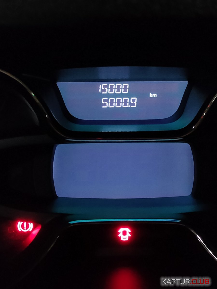

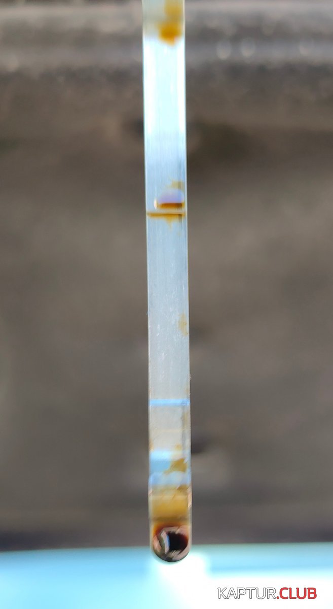

    На 0-м ТО уровень был к максимальной отметке. Мастер сказал, что не жрет, все нормально. Я уши то и развесил и успокоился. В итоге, что мы видим на ТО-1:
    IMG20200807095939.jpg | Рено Каптур Клуб Россия | Форум KAPTUR.SU IMG20200813201828.jpg | Рено Каптур Клуб Россия | Форум KAPTUR.SU
  9. alraykv
    alraykv Наш человек
    Sep 27, 2019
    139
    497
    2.0 мт
    Это сколько же сожрало за 12тыс?
  10. ProMan
    ProMan Наш человек
    Nov 20, 2016
    1,919
    2,781
    Да нормально. Грамм 100-120 на тыщу. Почти как у меня.
