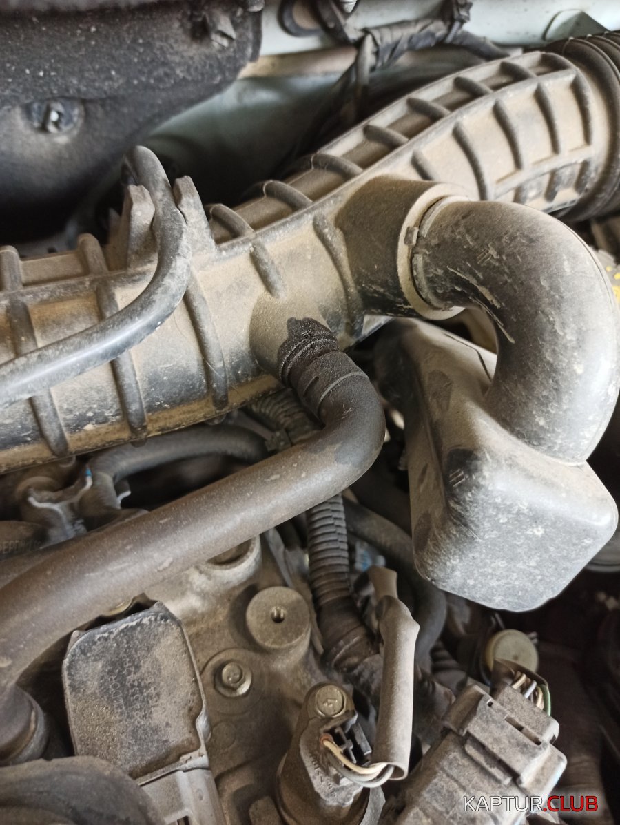

    Прошел ТО3. Впервые после ТО2 масло ушло от верхней до нижней метки. Проехал 13500км. До этого масложор не наблюдался. Увидел под капотом запотевание на патрубке. Будем посмотреть. Пробег 36000км

    Это патрубок вентиляции картера. От туда масло летит на дроссель. У меня такая же ерунда, здесь выкладывал фото.
    На ТО4 задал вопрос дилеру Авторусь. Сказали это норма для данного двигла. И взяли дополнительно два косаря за промывку дроссельной заслонки. Говна там хватало.
    В итоге я начал задумываться о том чтобы этот патрубок немного приглушить.
