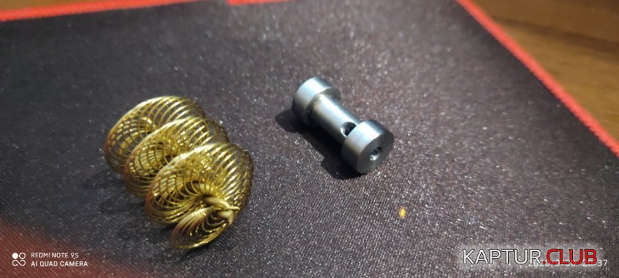

    Изготовил такой же маслоотделитель ))) , + прикупил пламягаситель - ещё не колхозил ))))
    46Boris likes this.

    Тоже купил пламегаситель, думаю вставить в шланг большого круга.
