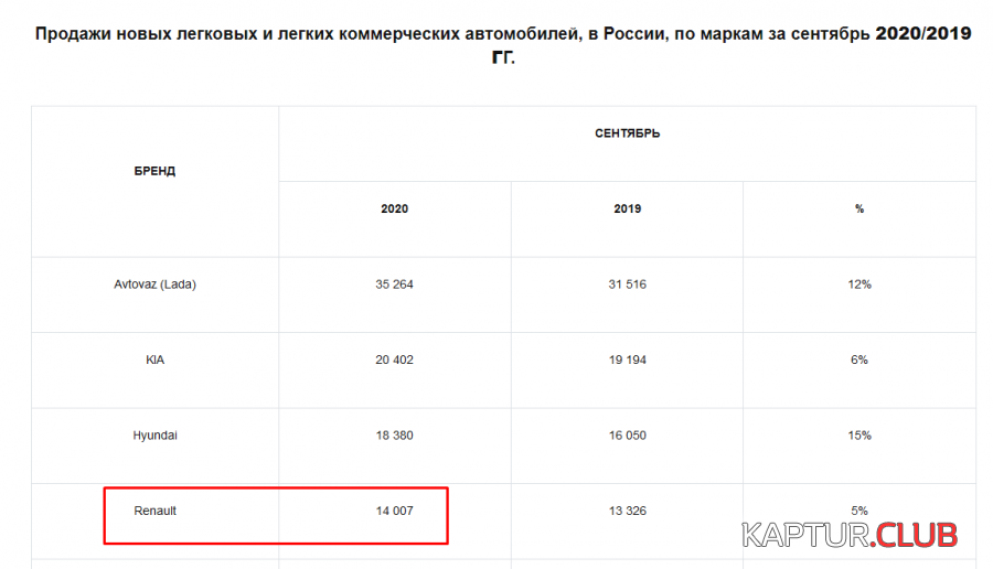

    Они уже его теряют. Да, они имеют долю в ВАЗе, но доля Рено уменьшается. А как только народ распробует те же Хавал и Джили, станет больше выбор их запчастей, скатится Рено еще ниже.
    upload_2020-10-22_19-27-8.png | Рено Каптур Клуб Россия | Форум KAPTUR.SU
    P.S. За 3,5 года 5-6 раз был по гарантии у ОД, всё меняли качественно.
