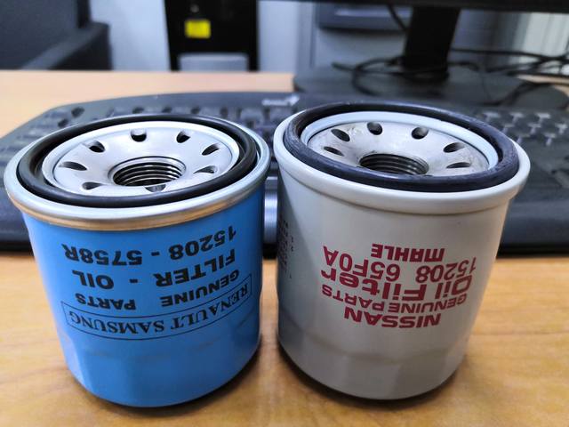

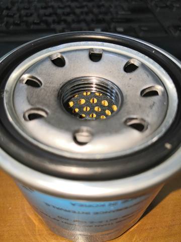

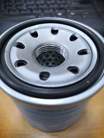

    Фильтр отличался от тех что покупал раньше наклейкой на коробке, на корпусе не было голограммы, шрифт желтый вместо черного. Но главное - негерметичный обратный клапан, свободно продувался через центральное отверстие.

    Я про поддельный Рено-Самсунг.

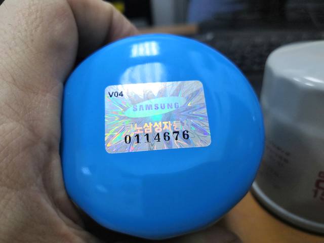

    Этикетка как бы с переливом цветным...
    proxy.php?image=http%3A%2F%2Fimages.vfl.ru%2Fii%2F1605587588%2Ff8262dfc%2F32330483_m.jpg&hash=d1207dcd93a3905fc05e415d34ad98ea | Рено Каптур клуб Россия | www.KAPTUR.club
    голограмма

    Это оригинал. Думал что подделок этого фильтра не бывает, оказалось бывает...

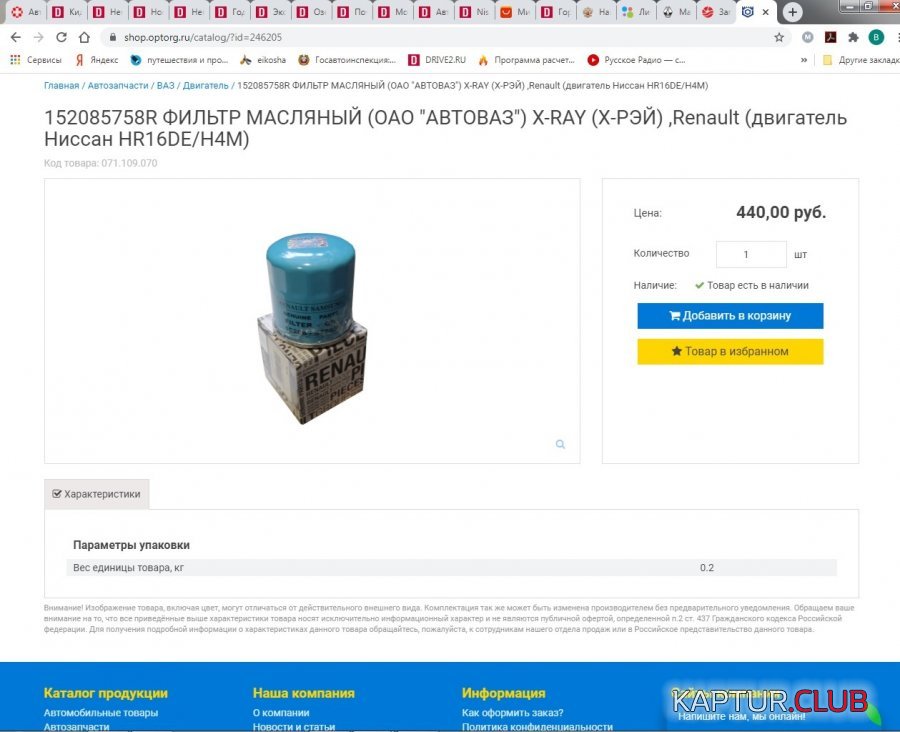

    В городе появились в продаже фильтры 152085758R, после того как эти двигатели стали ставить на Весты и Х-рей

    Вот пример и цена адекватная Фильтр.jpg | Рено Каптур Клуб Россия | Форум KAPTUR.SU
