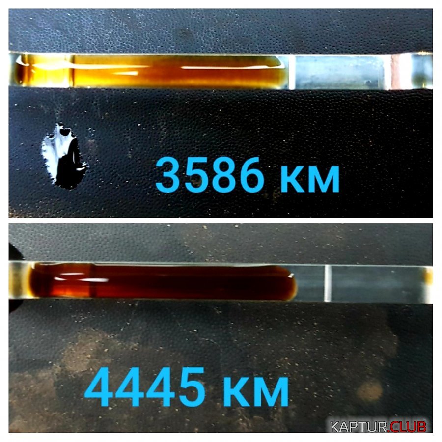

    Сегодня проверил уровень, результат не порадовал. Или это нормально?:scratch one s head:

    Думаю, надо дальше наблюдать. Я больше уровня 3/4 щупа не заливаю, от смены масла до смены уровень не изменился, тут некоторые писали, что если до верхней метки залить, то быстрее уходит

    1,907
    3,421
    Буду наблюдать, что мне еще остается.:pardon: Если буду доливать, тоже не буду до максимума, это мне на ТО-0 так залили.)

    Если проверки были полностью идентичными на холодном движке на горизонтальной машине, то грамм 100-120 ушли за 860 км. А это в рамках "вазовской нормы" :smile:

    Да, все условия соблюдал. :good2: Ладно, пусть кушает, если нравится. "Чужие слабости надо уважать..."))

    Откатал 700км после замены масла, марку масла поменял, итог ушло около 200млгр. Масло залил шелл 5w40. В итоге имею тот же жор масла , но за большие деньги. Откатаю 7500км , залью снова эльф

    Выше писали, что масло уходит от максимума быстрее, тоже заметил, что доливая до максимума уходит масло быстрее чем ниже по щупу

    В августе ездили в отпуск при 2000 пробега ( масло было посредине между рисками), вернулись при 6000. Уровень остался прежним, но масло сильно потемнело
    Апд. Не то фото сравнил( Упало с 3/4 объема до 1/2 между рисками) Но цвет меня удивил. Хотя на ТО1 в феврале, техник сказал что это нормально
