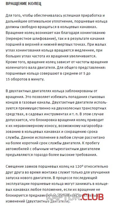

    По мере износа канавок поршня, колечки будут проворачиваться. Об этом сказал в самом первом коменте. Иначе бы как замки сходились в одну линию. На мопеде то же самое, только с более плачевными последствиями. Если бы они изначально гуляли, какой смысл замки разводить.

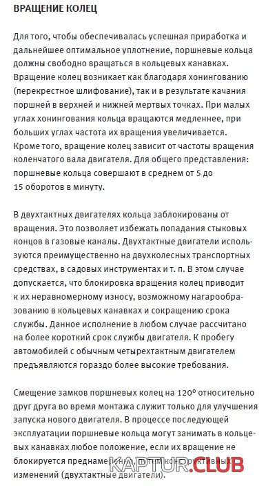

    Для тех, кто не верит, что они крутятся
    Вращение колец.jpg | Рено Каптур Клуб Россия | Форум KAPTUR.SU

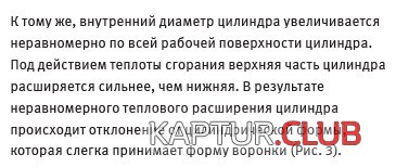

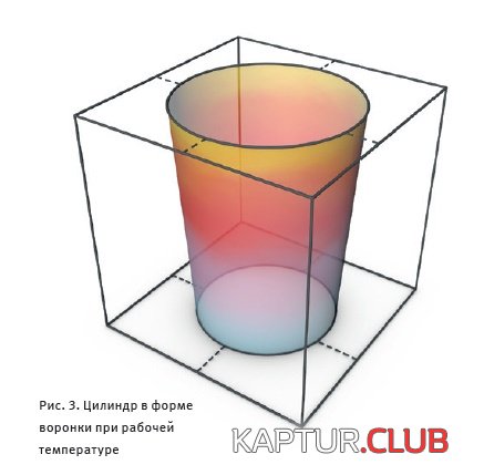

    Как прокомментируете?
    Воронка 1.jpg | Рено Каптур Клуб Россия | Форум KAPTUR.SU Воронка 2.jpg | Рено Каптур Клуб Россия | Форум KAPTUR.SU

    Я эту теорию в далёком 88 проходил. Сколько моторов перебрал, уже и не упомню. После 50 тыщ на живых поршнях, кольца стоят так же как и ставили. На убитых, просаженных, кольца уже развёрнуты замками в линию. И в обратку уже не разойдутся. Давление газов не даст.

    Этот вопрос ещё на ВАЗах обсуждали. Та же проблема. Причина в просчёте поршневой. У кого то пропадает после обкатки, у кого то нет. Про хон, уже говорил. Есть ещё домыслы типа избыточного маслянного тумана и недоработки системы вентиляции, а именно отсечки масла.
