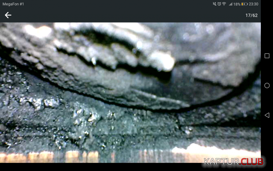

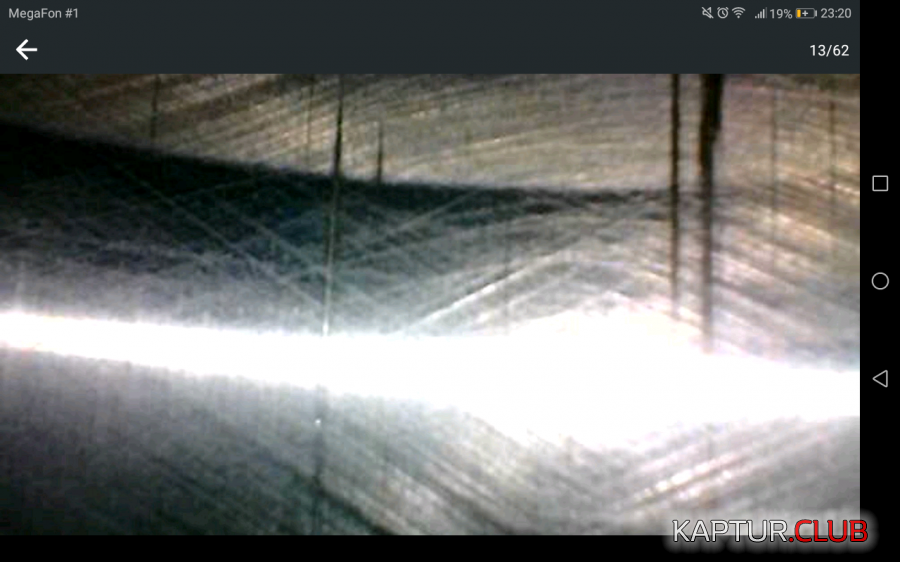

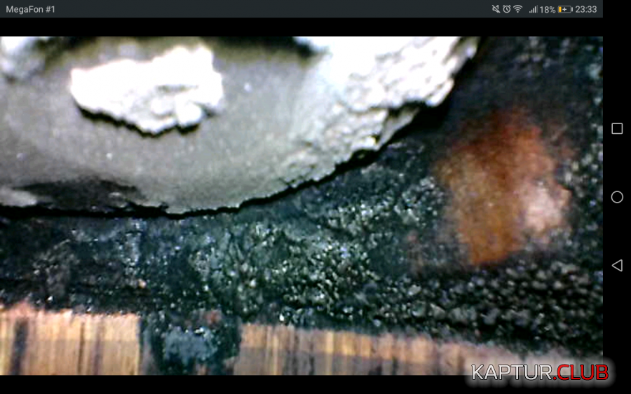

    Залез в цилинды эндоскопом. На клапанах куча говен, надо делать раскоксовку?
    Во 2м цилиндре задиры что ли? Все глубоко не смотрел, надо было катать машину, чтобы изменить положение поршней.
    Свеча из 2го цилиндра имеет ярко выраженный нагар в отличие от трёх других (пробег у них 19к).

    А какой бенз льете, какой марки?
  11. ifilin
    Feb 21, 2017
    821
    1,143
    София
    Игорь
    Лукойл 95й
