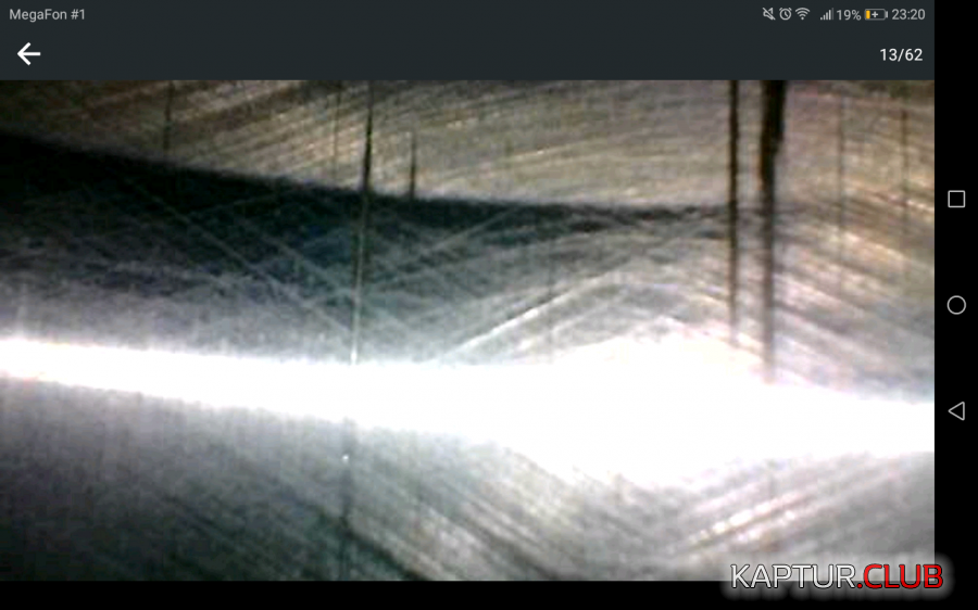

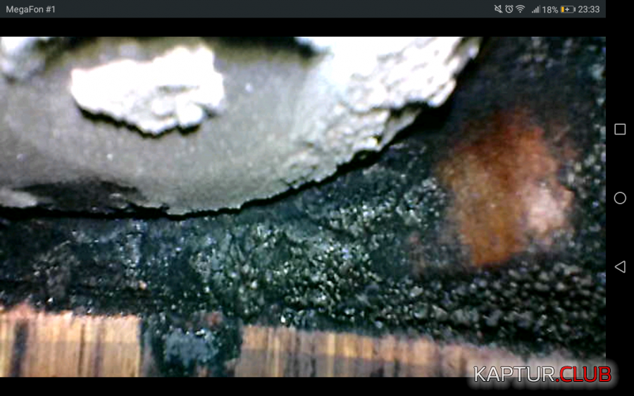

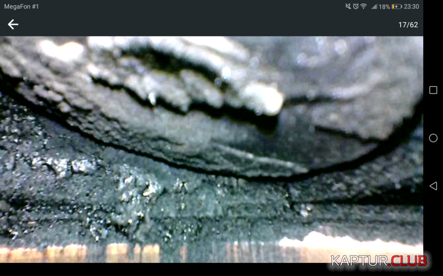

    Renault Kaptur Drive 1.6 палка выручалка )))
    Вот это нагар по жести ... Печаль. Полоски не задиры но могут быть глубокими, нужно было за гайку коленвала крутить, без свечей в НМТ, чтобы всю картину увидеть, задиры если есть то они ниже.

    А поршня есть фото?
  6. Alex23
    Alex23 Наш человек
    Jul 28, 2019
    1,762
    2,335
    Краснодар
    Ну явно дело не в бензе, кольца видать подкоксовались уже, и полило масло через них, отсюда и такой нагар. И как теперь раскоксовку делать? Это же каталику труба будет. Только в мастерской наверное.

    Это не задиры, единичные черкаши, мож нагар отваливается, крошится и гуляет по системе смазки. Или во впуск занесли песок во время снятия коллектора для замены свечей.
    А вот нагар бы почистить, если планируется дальнейшая эксплуатация машины. В противном случае клапан может заклинить в каком-то положении и будет не очень хорошая ситуация.

    Ну нормальная раскоксовка многочасовая с последующим высасыванием жижи, промывкой и просушкой цилиндров и сменой масла.
    До каталика там не дойдёт.

    А смысл делать раскоксовку, если оно так выглядит на 19 тысячах пробега, через 5-10 тысяч всё снова обрастёт.

    Жесть конечно. Но думаю можно попытаться раскоксовку сделать. Если сделаете более качественные фото или видео из цилиндров, выкладывайте!
