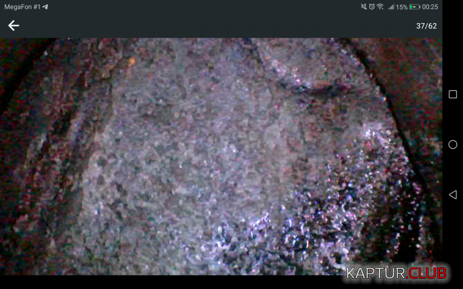

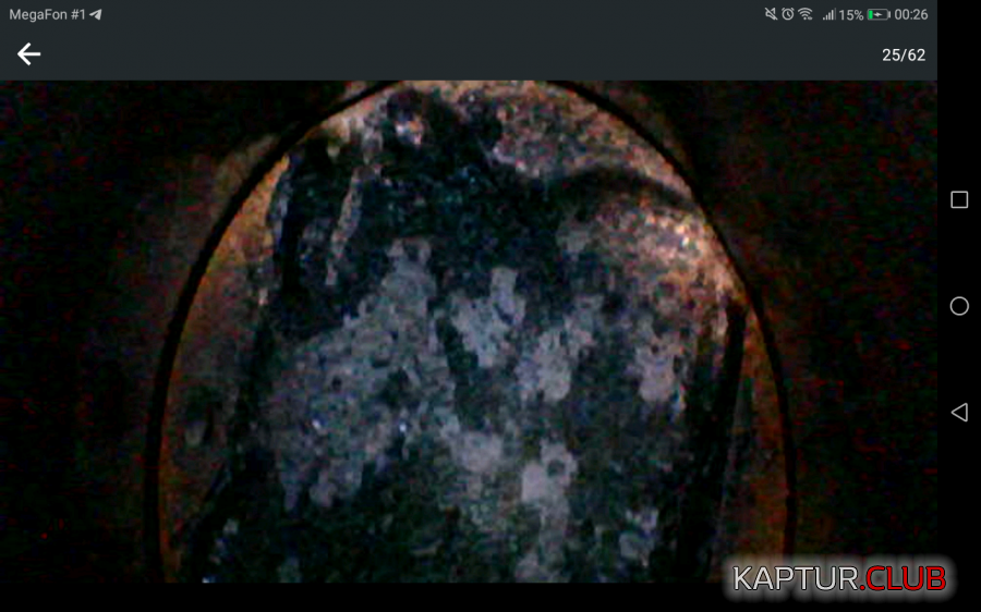

    А фото поршня не осталось? В каком они состоянии?

    Все 4 не фоткал.
    2021-08-23 00.26.42.png | Рено Каптур Клуб Россия | Форум KAPTUR.SU
    2021-08-23 00.25.44.png | Рено Каптур Клуб Россия | Форум KAPTUR.SU

    Ну вроде кокс везде сухой, масла не видать, уже радует.
    Главное сейчас дров не наломать, может стоит к раскоксовщикам опытным подъехать на консультацию!?
    Как-то мне идея с лавром при таких хлопьях в верхней части цилиндра не очень нравится, как бы каталик не поплавился.
