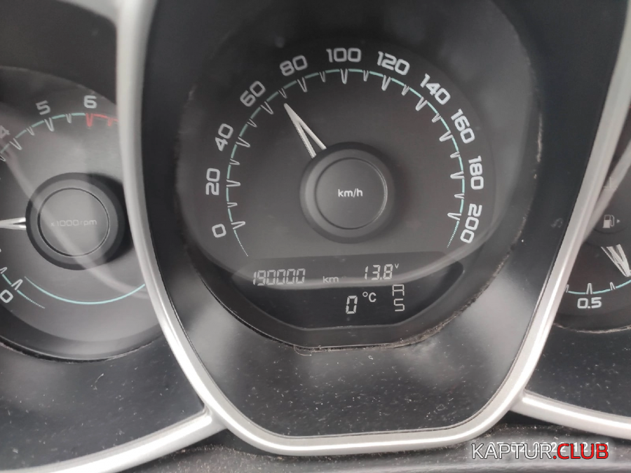

    Вот друг на Весте за 4 года накатал, на 180 начала масло подъедать, сделал раскоксовку и вот уже 10 тысяч масложора нет. Машину брал новую с роботом!

    Где то ошибка ?!
