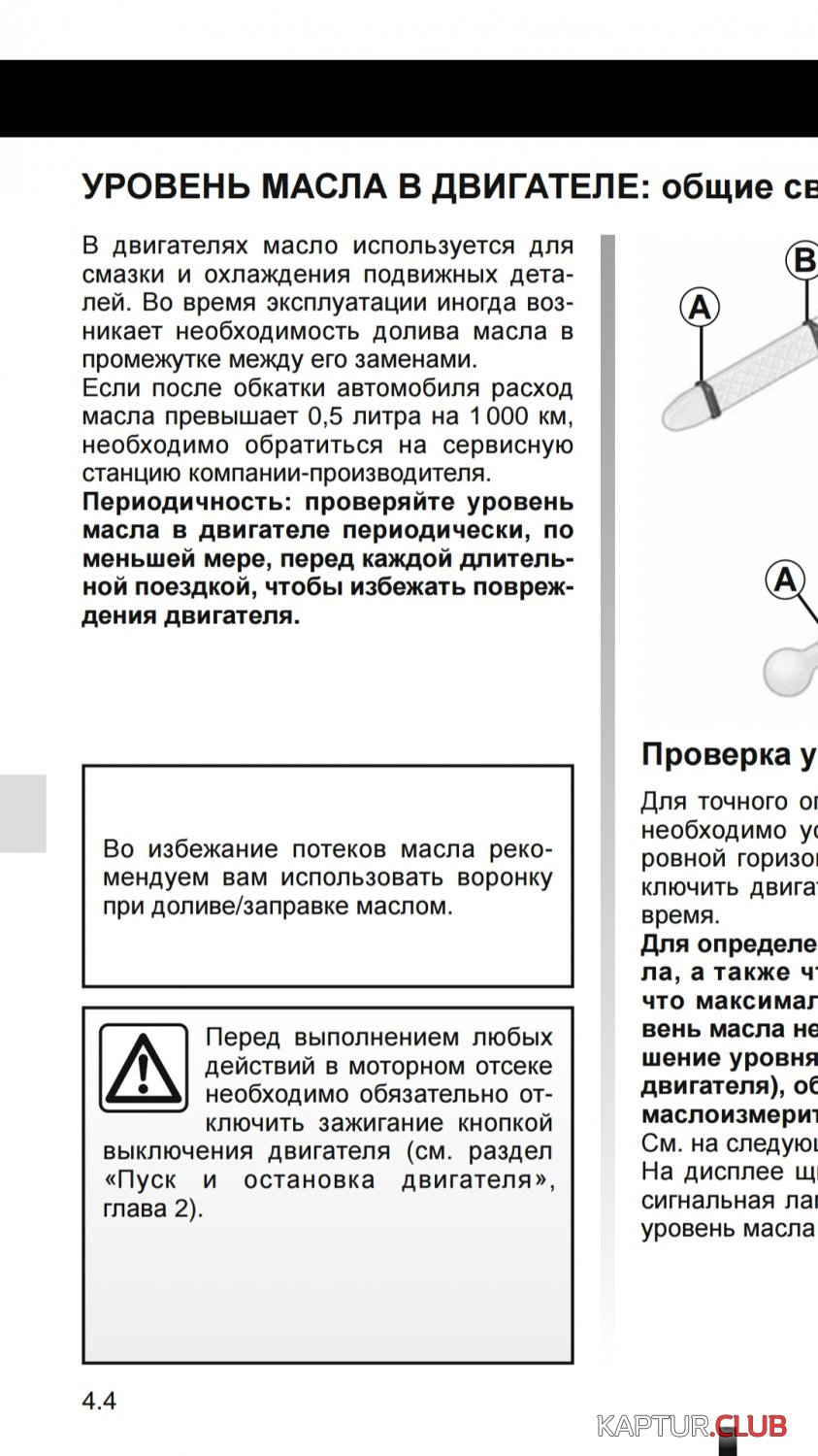

    В корне неверный подход. Инструкция по эксплуатации предписывает регулярную, если не ежедневную, проверку уровня масла. И долив оного, если уровень ушел. Это совет из области "как сломать машину и остаться ни с чем".

    ткните где в инструкции написано.

    vip62, страницы 4.4-4.6

    внимательно прочитал и убедился что я не обязан этого делать. Это просто рекомендация на период обкатки.
