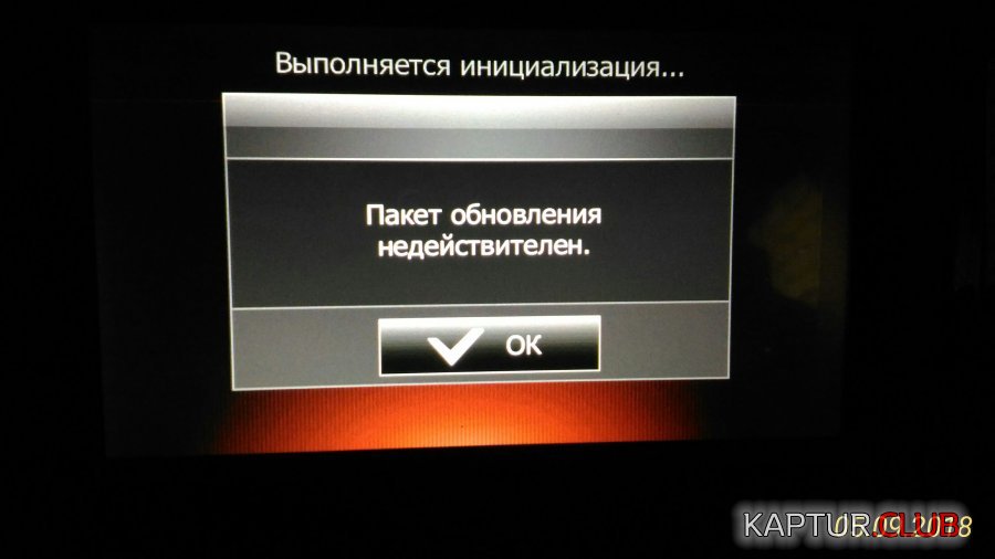

    Сходил в гараж для обновления карт. Это пипец какой-то!
    На последней моей флешке я поставил Россию, Украину и Белоруссию. Воткнул флешку в ГУ. Мне выдало:
    P_20180509_144619_1_p.jpg | Рено Каптур Клуб Россия | Форум KAPTUR.SU

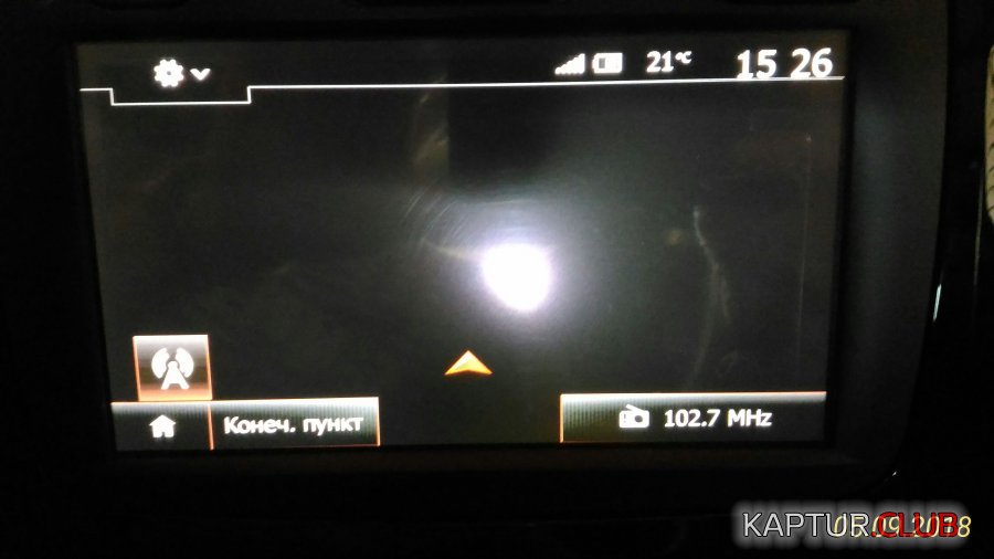

    Потом почистил флешку. Сделал по новой синхронизацию. Через программу Йосика опять удалил все карты (Россия, Украина, Белорусия, изначально стоявшие) и добавил только Белоруссию и Россию. Вставил флешку. О чудо, обновление пошло. Минут 20 ждал, а потом БОЛЬШОЙ ОБЛОМ! После обновления карты которые были удалились, а новые и не встали. Вот:
    P_20180509_152610_1_p.jpg | Рено Каптур Клуб Россия | Форум KAPTUR.SU P_20180509_152553_p.jpg | Рено Каптур Клуб Россия | Форум KAPTUR.SU
    Я когда обновлялся с 8.0.5 на 9.1.3 ставил официальные версии. А потом накатил 9.1.3 от Ludo с Навителом. Может надо было с начало на официальную 9.1.3 поставить 9.1.3 с исправленной навигацией, а только потом от Ludo сборку?
