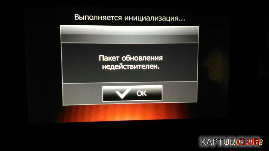

    А Вы ломанную навигацию ставили? А какие-нибудь дополнительные лицензии клали?
    Если нет, то Вы могли получить именно такой результат.
    Если позволите, я постараюсь Вам помочь и вместе аккуратно доведём до рабочего состояния.
    P.S. Если да, то прошу в личку.
    1. Ломанная навигация есть?
    2. Сделайте ещё раз синхро-флешку и пришлите её.
