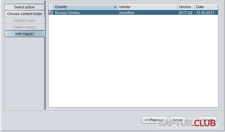

    Чтобы активировалась кнопка Finish нужно выбрать соответствующую страну, т.е. не просто кликнуть на неё, а включить галку, которая расположена в самой левой колонке
    upload_2018-5-13_10-25-37.png | Рено Каптур Клуб Россия | Форум KAPTUR.SU
