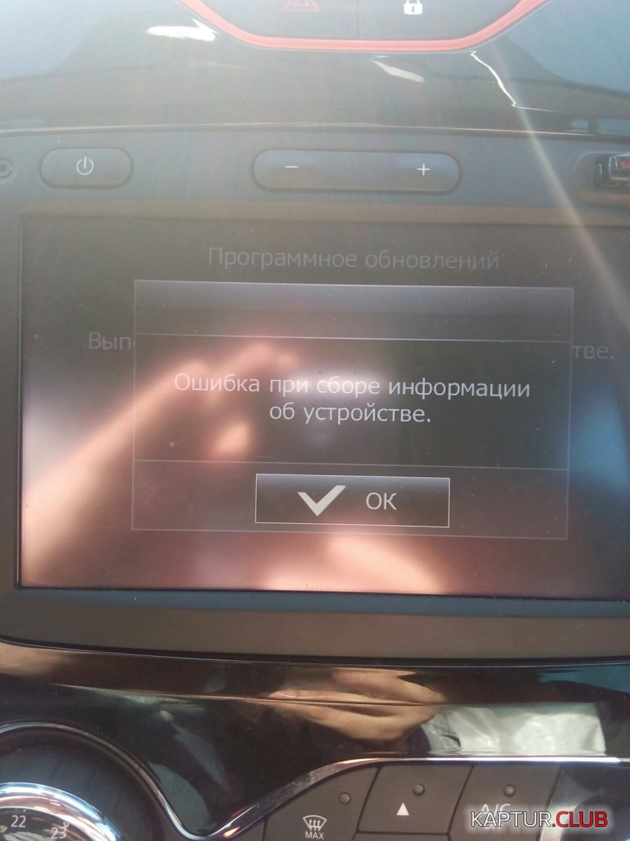

    Заменил ini, собрал информацию, на компе обновил карты, тыкнул сегодня в машину, обновилось, но вот при новом сборе информации выдало такое: tmp-cam-1358373304.jpg | Рено Каптур Клуб Россия | Форум KAPTUR.SU .
    Где косяк не пойму

    Может попробовать флешку почистить/отформатить. Влиять конечно не должно, но чего не бывает...

    Да я вот тоже думаю удалить папку и заново синхронуть, форматировать это жестоко
    Еще как вариант накачу поверх обновление 913, чисто кряк

    А на флешке, после окончания синхронизации, никакой папки (я про NaviSync) и нету.
    А вдруг что именно с файловой системой?
    А вот к этому отношение иметь не должно - работает-то не nngnavi.exe, а synctool.exe. А его никто не меняет - незачем.

    Ну хз, попробую другу флешку, короче поморочусь, да и проверить надо может оно и не обновилось вообще

    А что показывает сам iGO? Что в нём есть?

    Сегодня обновил все!
    Откатился до 9.1.1 вылеченной, поставил скин и навител q1.18
    Штатную обновил папкой nng от Романа, докинул спидкамы РФ и РБ, выкинул Украину за ненадобностью.
    Всем спасибо за помощь!
