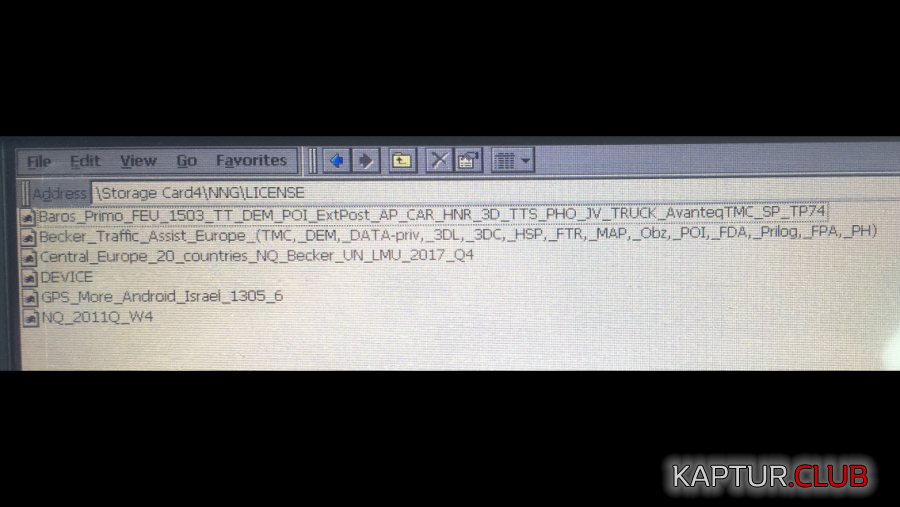

    в общем подсовывал лицензии из вышевыложенных, по одной. На бейкере или баросе ошибка вылезла. Потом я айфон израиль зали - ребут - пошло. потом другую попробовал - нет. потом вернул израиль - странно, но нет. Ща скачаю с торрента все с 2018Q1

    Кто-то писал что керченского моста на q1 2018 нет.
    Все на месте!!!
    Вот мои лицухи

    Реабилитирую 2 моих лицензии

    У меня помимо ваших лицензий айфон израиль тоже лежит, без нее тмс не кажет, как ни странно.
    И вообще у меня тмс включением в микоме не заработал. Пока не прогнал патч (на драйве нашел, патч для включения тмс, он мне эту лицензию и подкинул). Т.е. Тмс включился но не мог поймать радиоволну, после патча, стал ловить 90.3. Я в Подмосковье живу.

    А можно поподробнее как включили TMC?
    Что за патч? Можно ссылку? Что ещё делали и в каком порядке? Если можно по шагам (если несколько), после включения в MICOM'е.

    1. Включил в микоме. Появился значок антенна в навигации, но событий нет
    2. Ставите этот патч https://yandex.ru/turbo?text=https://www.drive2.ru/l/465828718024065312/?utm_source=turbo&fallback=1
    И все работает после перезагрузки. Значок антенны изменился на значок автомобильчики
    Но вынужден вас предупредить, не знаю насколько это все правильно. Я сделал так, у меня заработало.
    Делал на 9.1.1 с ломаной навигацией, без скина

    igo нормально обновился, карты по крайней мере точно q1.2018
    решил проблему удалением папки NaviSync с карты и все синхронулось норм
