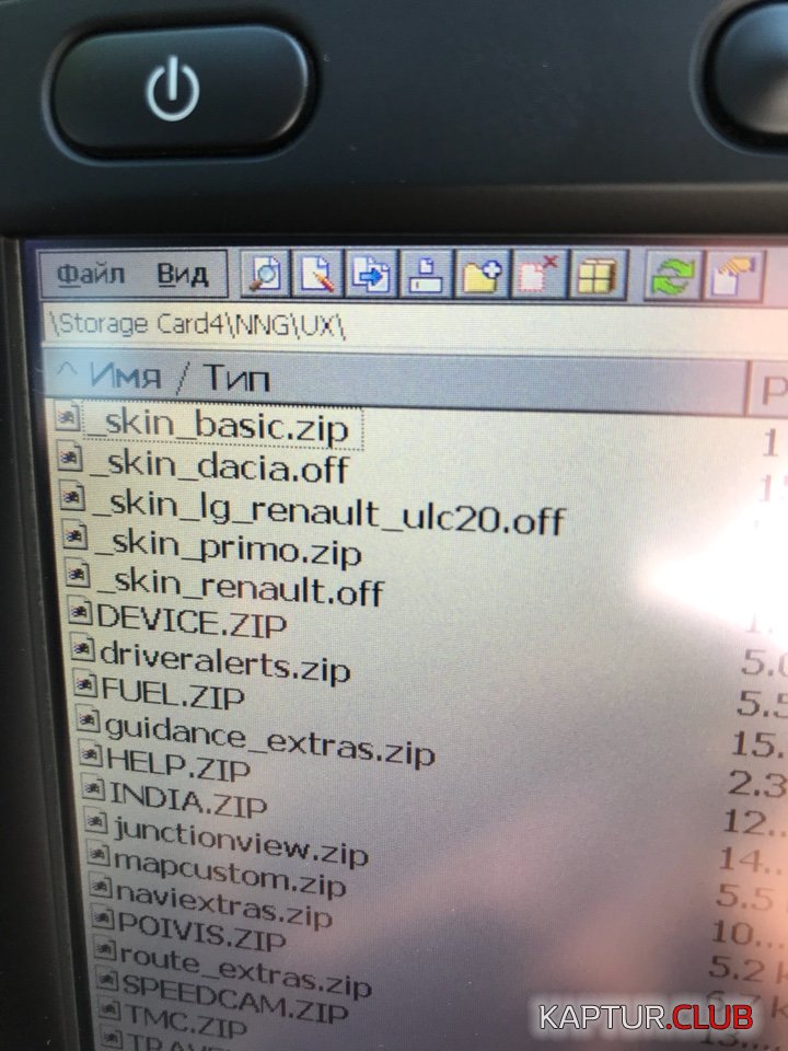

    Роман, я же вашу папку ННГ использовал при обновлении, посмотрите пост 10676, 10678, 10680.
    Там карбон есть или его вооще нету?

    У Вас вообще файл карбона отсутствует, как и файлы другого скина. Надо в настройках отключить все скины, перезагрузить, после скопировать недостающие файлы https://yadi.sk/d/-smzgebX3Wgqoa туда и можно будет включать скины. Это называется замена папки nng целиком, отсюда все косяки, может ещё где чего вылезет.

    Естественно штатное, а человек накатывает эту папку с удалением на медиаскин, который требует дополнительных файлов в этой папке, вот и результат.
