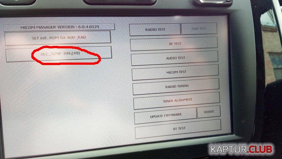

    Мне вот это не дает покоя, это же температура двигателя, значит медианав видит температуру, надо ее просто вытащить на экран

    Дык код то знаю, после ввода просто включается голова в обычном режиме.

    Пробовал уже три раза..... Почему то у меня не такая менюшка выходит... где то кто то что то не дописал.... :sad:

    И я про то же. Именно опять тапаю по экрану, вхожу-ввожу циферки, вылазит менюха, вроде как с активным Миком тестом, жму на него - *** всё вылетело!!!! Я его краской замажу!!!!!! :smile:
    Смущает фраза из инструкции на первой странице "Update Проверено на 6.0.4 (правда простой файл на редактирование от 8.0.5 не подошёл, только полный)"
    Что такое полный-пустой файл? Может тут дело?

    Простой (безопасный - mcmtest_activate_4nng.ini) файл - для редактирования ограниченного набора, остальное сам Micom запрещает.
    Полный файл (mcmtest_activate.ini) - для редактирования всего, что найдётся - Micom ничего не запрещает.

    Понял, спасибо. Да, с полным файлом он выдаёт активное окно mcmtest, ну а после выкидывает меня нафиг.... :sad: фото выше...

    Пустой файл внутри. я создал файл блокнота, потом переименовал его вместе в расширением.
    Попробуйте сначала обновиться хотя бы до 8.0.5. Миком тоже обновится (пусть меня поправят старшие товарищи), он у вас шибко древний.

    Можно, для начала, попробовать поставить заново 6.0.4. И проверить вход в Micom ещё раз.
    Можно сразу с ломаной навигацией или если хочется быть особо точным, то ставить только ломаную навигацию уже потом после проверки.
