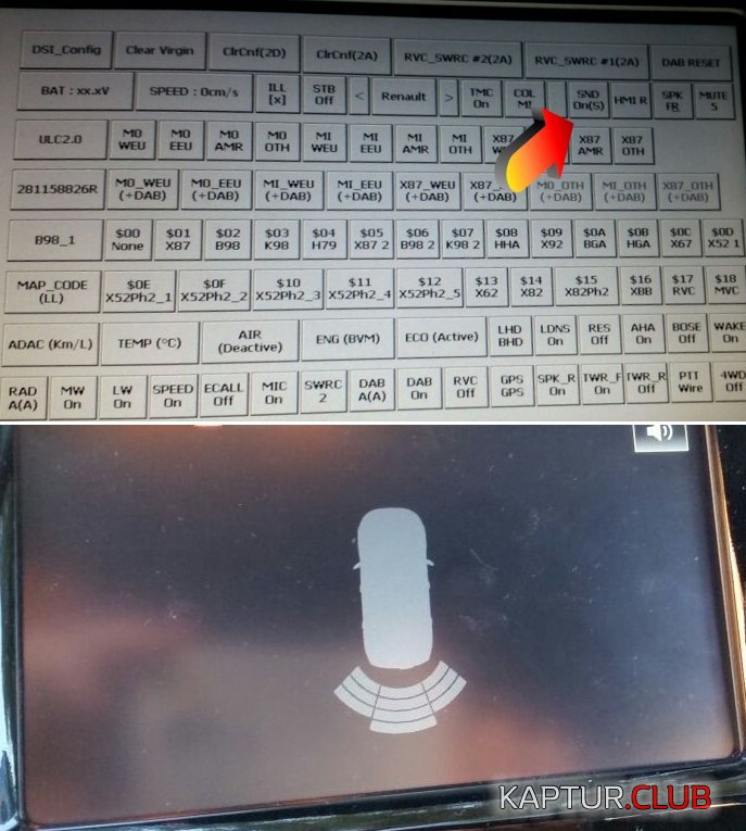

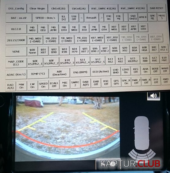

    Курил я тут итальянский форум CLIO IV случайно и нашел вот какие утверждения:
    !PakingRadarWoRVC.jpg | Рено Каптур Клуб Россия | Форум KAPTUR.SU !PakingRadarWsRVC.jpg | Рено Каптур Клуб Россия | Форум KAPTUR.SU
    Оригинал размазан ТУТ
    Говорят, надо поставить "SND ON(S)" + "HMI R" + "SPK F/R", хотя причем тут спикеры не особо ясно - у меня с итальянским беда :sad:
    С моей точки зрения - параметр HMR отвечает за вывод картинки датчиков парковки на экран - остальное всё попутное. HMR R - задние датчики на экран, HMR - F передние
    Вроде как про MediaNav Evolution 8.0.5 речь, но вот внешний вид у них другой какой-то, хотя micom такой же, методы все такие же....

    А тут это где? И у нас так не работает я все эти пункты включал в разной последовательности, что-то добавляется, но не пашет, визуализации парктроников точно не видел

    Kaptur 4х4 AT Style черно-белый, газзз
    на вольво хс-90 так реалтзовано - пищит в той колонке, где препятствие. т.е., если сзади слева, то пищит в задней левой двери.
    но у нас пищалка у парктроника своя. так что этот параметр точно не наш

    У нас парктроник вообще имеет свою пищалку. Видимо у нас не такая система слегка, более простая.

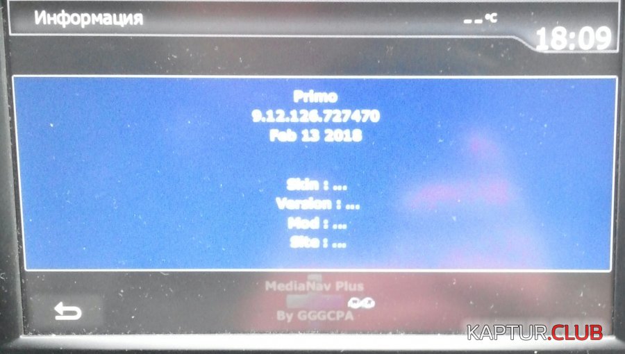

    Я обновился до 8.0.5 Лого стало Рено, всё работает (BT, камера, радио, флешка) НО карты и навигация слетела :sad: Пишет — с вашей лицензией запуск карт невозможен… как то так и не активно окно " Я согласен" при запуске навигации :sad:
    Вот думаю.... что теперь ставить из прошивок из первого поста...

    ставьте 9.1.3 с ломаной навигацией
    вот карты и там же лицензии https://www.drive2.ru/l/483737013661466712/
