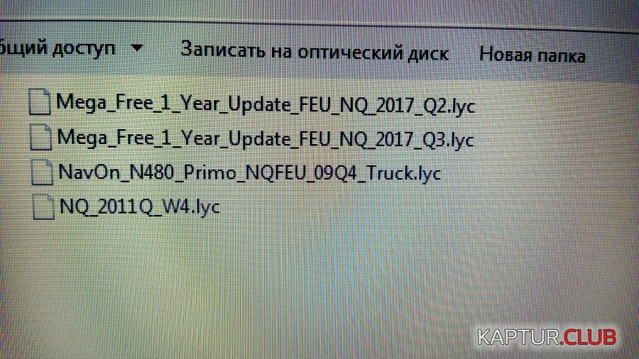

    У меня в лицензиях сейчас только то, что есть на флэшке Романа
    IMG_20180604_152851[1].jpg | Рено Каптур Клуб Россия | Форум KAPTUR.SU

    Первые две не постоянные

    Пойду посмотрю.... А где точно смотреть? :sad: (только прошу не бить )
