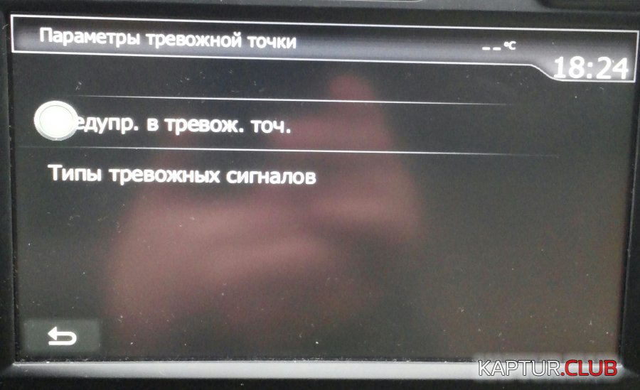

    А вот налезание текста. Оно есть и в Plus 3.0 Lite и в 4.2, везде где НЕ встроены __SpeedCamNoEur.zip
    CAM01037-1.jpg | Рено Каптур Клуб Россия | Форум KAPTUR.SU
    Как бы и это побороть?

    Апатиты
    В файле bid_settings.ui 94 строка и далее
    <TEXT class="name" left=40 text="Speed day">
    с учетом что картинка 60х60 надо менять на 65-70
