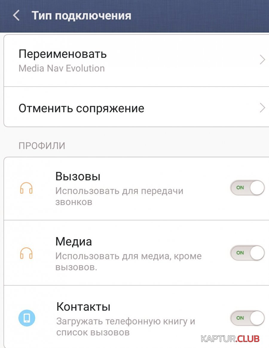

    Здравствуйте! Возникла проблема с подключением телефона samsung galaxy S7 edge к ГУ. При наборе номера звука нет, и собеседник меня тоже не слышит. Все синхронизируется нормально (контакты медиа).

    За Самсунг не знаю, но у меня на Сяоми есть вот такая менюшка
    IMG_20180615_121530.jpg | Рено Каптур Клуб Россия | Форум KAPTUR.SU
