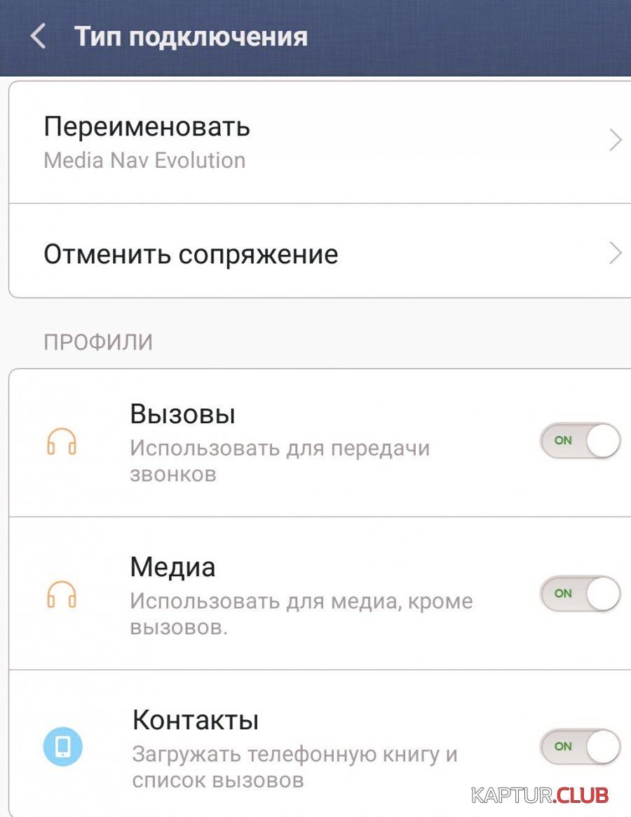

  1. Штурман
    Штурман Новичок
    Jun 15, 2018
    2
    0
    Рено Каптур 2.0 4*4 Style
    У меня всё точно так же...Но звука нет при вызовах!
