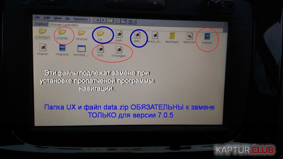

    4. Дважды быстро тыкаем на значек девайс, откроется проводник и в нем куча папочек и дисков. MD это наша флешка, StorageCsrd4 кудабудем копировать. Заходим в стораджкард видим папку nng, долго удерживаем стилусом на ней, выпадет меню, в нем copy, кпируем ту папку на MD, процесс долгий, как скопируется начинаем заменять папки и файлы с МД в стораджкард4\ннг, меняем по очередно, удали папку map, копируем ее из МД и так далее.

    6. переходим в StorageCard4\NNg и удаляем в ней файлы выделенные на картинке 9f664bes-960.jpg | Рено Каптур Клуб Россия | Форум KAPTUR.SU , потом переходим в MD\IGO-hack for705 и копируем от туда те же файлы, далее переходим в StorageCard4\NNg и вставляем
