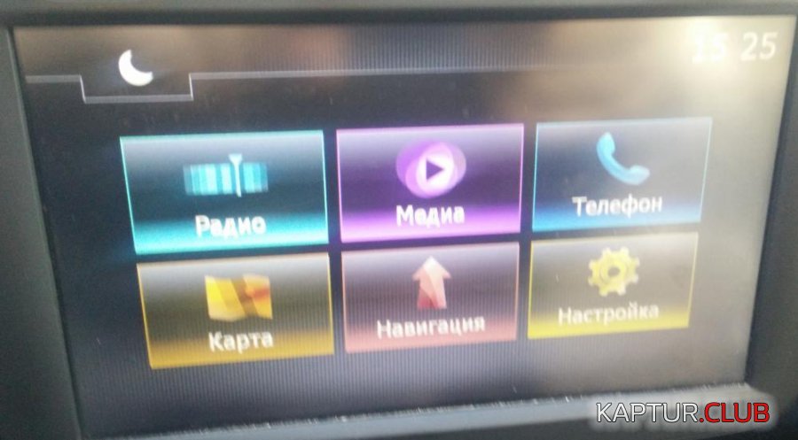

    Здравствуйте. Подскажите, пожалуйста. Стояла прошивка 8.0.5, скачал рено тулбокс, данные медиа нав скинул на флешку, через тулбокс (почему то показал что прошивка медиа нав 7.0.5) скачалась на флеху версия 9.1.3, обновил медиа нав, ничего не изменилось, ни драйв эко не появился, ни новые обновленные иконки не появились. Медиа нав показывает версию 9.1.3. Так что обновление установилось. Никто не знает, а чем дело?

    ДрайвЭко включается отдельно. Иконки какого плана?

    Иконки радио, медиа, карта, навигация. Они у меня выглядят так 6.0.3 MD рабстол.jpg | Рено Каптур Клуб Россия | Форум KAPTUR.SU

    Эко включается 2 способами. 1 проще и доступней. Включение через micomconfig описание в 1 посте.
    http://kaptur.club/attachments/wp_20180330_11_58_05_pro-jpg.44902/
    Иконки качать в соседней теме "Украшательства ..."
    Там ссылка на облако. Качай из папки обновления
    https://cloud.mail.ru/public/FqSz/iA1Zvdicw/Обновления/
