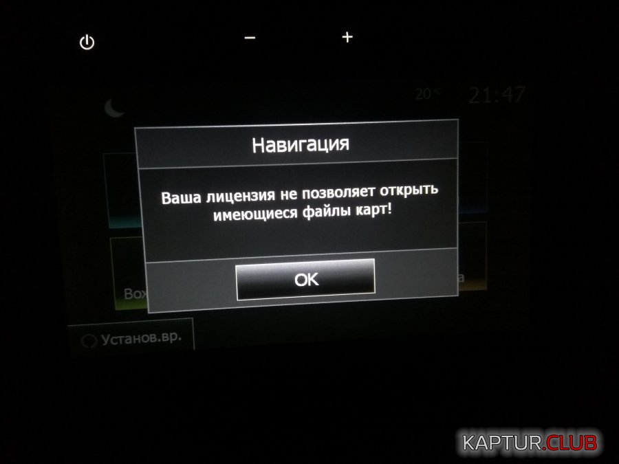

    Вот что показывает магнитола после полного выключения и включения
    83.626
    207.555
    А сейчас какая(и) лицухи стоят ?
  11. Roman-RV78
    Roman-RV78 Наш человек
    21 дек 2017
    336
    578
    Область невест
    Lada Xray
    Потому что не патченая навигация. Если прошивается штатная прошивка, то возвращается оригинальный файл навигации, а лицензии остаются левые, они при прошивке не затрагиваются. По этому и такой результат. Нужно удалить левые лицензии и использовать старые карты или патчить навигацию.
