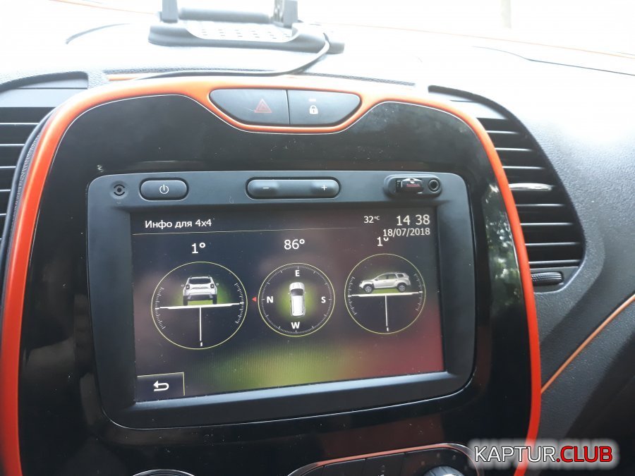

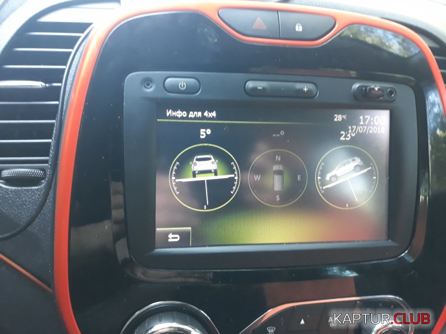

    Ну почти закончил , испытания прошли успешно .
    Осталось только проинсталлировать в Каптур (завтра) .
    Всё в моём БЖ (на последних страницах) .
    Вот фотка как работает .
    Работа.jpg | Рено Каптур Клуб Россия | Форум KAPTUR.SU
    Doctor Zoidberg, AlexZ, LUKIN и 6 другим нравится это.
    83.880
    208.057
    Да чуть не забыл !!
    Спасибо большое Roman-RV78 , за схему и скетч !!
    m.susl, MrNB-Ektb, drueed и ещё 1-му нравится это.

    83.880
    208.057
    Всё , проинсталировал !
    Немного переделал конструкцию , сам дурак ))))
    Всё работает отлично , всё в БЖ.
    Вот фотка в движении .
    Так работает РІ пути.jpg | Рено Каптур Клуб Россия | Форум KAPTUR.SU
    Mersender, Doctor Zoidberg, Watch и 8 другим нравится это.
