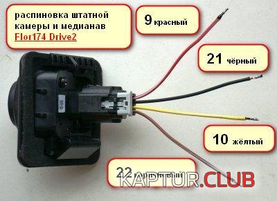

    Не вздумай подключать камеру на 3 контакт магнитолы. Там уже подключено 12В от выключателя заднего хода. Камера 6-вольтовая, питание от 9 контакта магнитолы. Короче так. 1 контакт масса на 22. 2 контакт Видео на 10. 3 контакт экран оплётка на 21(21 внутри соединен с 22). 4 контакт +6В питание на 9. Еще раз убедись, правильно ли на твоем рисунке камеры обозначены контакты.

    Ещё не совсем понял, 21 и 22 скручены меж собой?

    Они соединены внутри магнитолы. Типа оплётка и так на массе, с точки зрения защиты от наводок правильно тащить от камеры массовый провод отдельно, оплётка отдельно.

    Если я приду в магазин, как сказать правильно продавцам, какой провод покупать? Они у нас трудные, им пока пальцем не ткнёшь, они никогда не догадаются, чего хочешь. Можно по "магазинному" эти провода назвать?

    Готовый провод не найдешь, а так - три провода в общей оплетке, длина наверное метра 4, там нужно сначала тащить по двери, потом по верху или по порогу.
