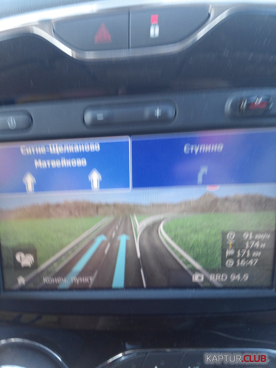

  9. Roman
    Roman ` ===> В бане <===
    24 июн 2017
    6.125
    2.703
    Подмосковье
    Сейчас еду по М4 Дон. У меня все работает. Я не знаю что вы делали с мафоном. Прошивка какая?
