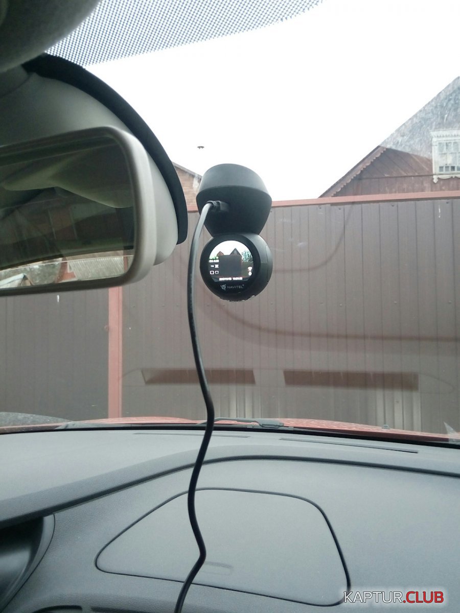

    Прикупил себе видеорегистратор и повесил чуть ниже пластиковой байды за зеркалом заднего вида. Думал красота, ништяк. Включил навигация, а спутников 0. Думал во дела, перезагрузил все. В самом начале зпосле включения магнитолы спутнике есть, потом по нулям. Долго думал в чем дело, пока не выключил регистратор. В общем эта сволочь блокирует GPS, если вешать его ниже на 3-5см, то все норм, но картинку плохо видно. Кто-нибудь знает, как экранировать эту фиговину, может у кого есть опыт куда засунуть регистратор, чтобы не мешался ?

    Что за чудо рег? Может блок питания от него фонит, его заменить?

    Digma, питалово внизу стоит от прикуривателя. Я сначала думал может фон от кабеля питания идет, но нет. Именно когда меняешь расположение самого рега, только тогда начинает ловить спутники.

    У меня регистратор прилеплен к лобовому стеклу прям за зерколом. Ничего не блокируется, GPS в регистраторе ловится. Запитывал от салонного освещений.

    у меня так же за зеркалом, только сейчас провод, читай питание, по нормальному заведено регик.jpg | Рено Каптур Клуб Россия | Форум KAPTUR.SU
    все пашет, не фонит

    Значит дебильный у меня рег. Ладно, все равно на халяву достался, не жалко. Спасибо за комменты.

    Lexand или Навител регистратор?
    Как он? За зеркалом весь уместился?

    navitel, с моей стороны его не видно

    У меня рже регистратор стоит правее от зеркала - и обзор не перекрывает и не мешается. Зачем его перед глазами вешать? А питалово тоже от плафона поведено, чтоб провода не болтались.

    На плафоне питалово зависит от погоды на Марсе. Все же правильнее в блок предохов завести по стойке.
    Ну и совсем прикольно через канал сигнализации, чтоб при срабатывании включался на несколько секунд и выключался.
