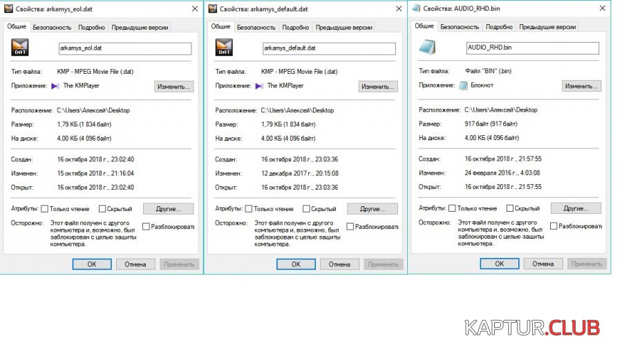

    как вы называете мой файл .bin по объему в 2 раза меньше)

    6

    Это не беда. тот файл, что в 2 раза больше просто в HEX формате. EOS понимает оба формата и автоматически определяет по размеру какой файл имеет формат.
