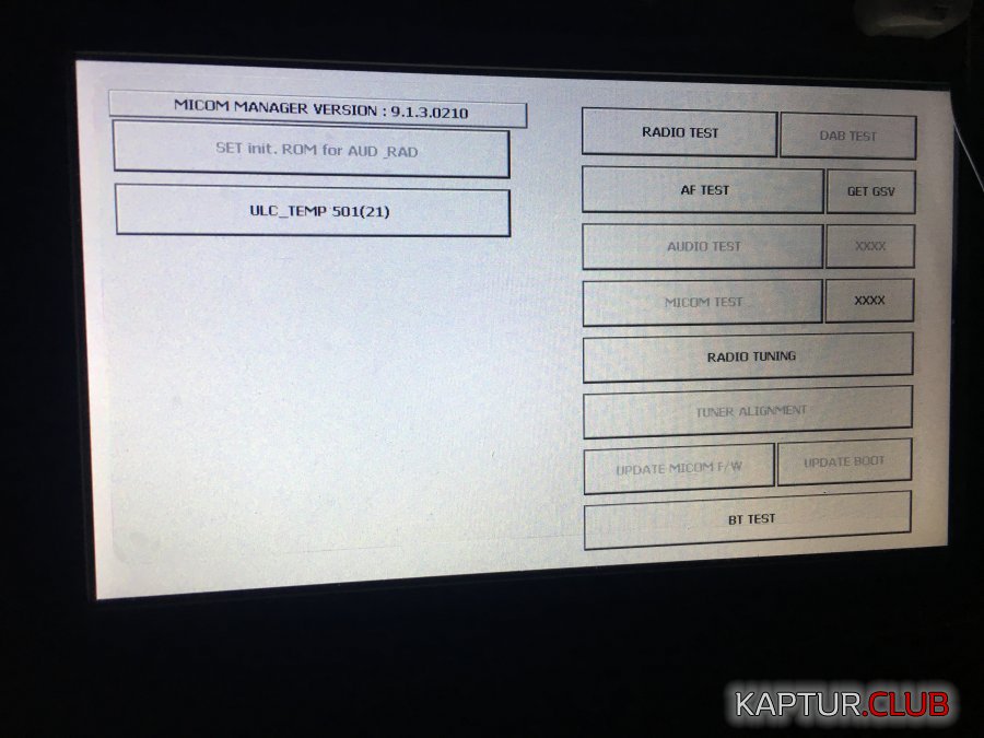

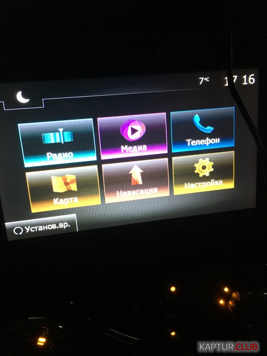

    Привет всем. Хотел на экран ГУ вывести Драйв эко, но почему то у меня micom test не активен. Версия прошивки 9.1.3. Всавлял флешку после ввода расширенного кода 2383. Пробовал 3 файла по очереди: mcmtest_activate_4medianav.ini, mcmtest_activate_4nng.ini, mcmtest_activate.ini. Может я что то не так делаю?

    Для начала версия прошивки у вас какая? mcmtest_activate.ini для прошивок ниже 9.1.1. mcmtest_activate_4medianav.ini для прошивок 9.1.1 и выше.

    закинь mcmtest_activate_4medianav.ini, воткни флешку, заведись, подожди пока все загрузится, зайди в тест мод, введи код расширения и получится щасте, в нем поменяй нужное, выйди, либо перезагрузи ГУ, либо залушись, подожди пока все потухнет и потом включи магнитолу и проверь результат(заводится не обязательно) - меню карты пропало - щастя полные штаны, нет - значит где-то ошибка.

    Сделал как написали, но итог все тот же - не активен micom test. Может к дилеру ехать, пока на гарантии?

    не активен он по причине неправильно обозванного или созданного *.ini файлика, а дилер либо денег запросит, либо пошлет
