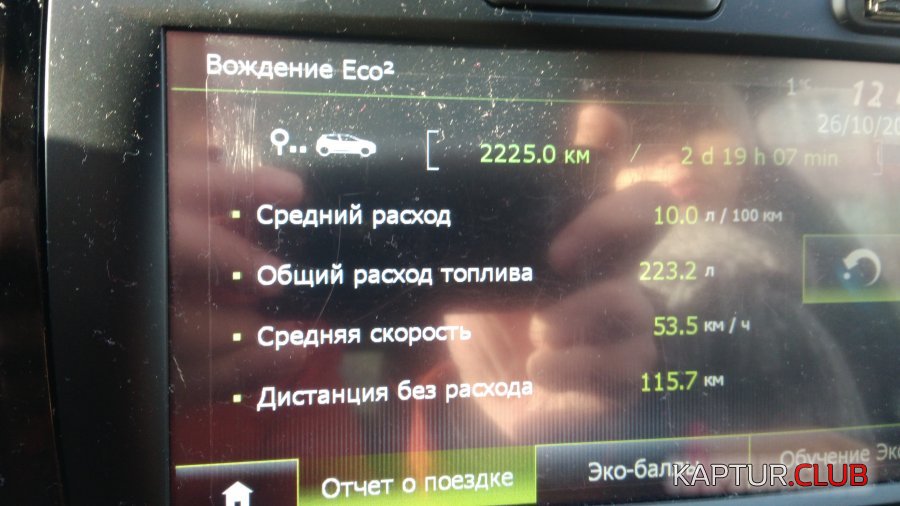

    Kaptur АКПП 2.0 Style
    Так что менять надо? Appmain.exe?
  3. Rоma
    Rоma Интересующийся
    7 ноя 2018
    52
    21
    15
    Не нашел.

    То есть тут файл патченный только на предмет общего расхода?
    ПС
    В MNE+ данная проблема была решена через скрипт. Но не все ставят MNE+, поэтому наверное данный тип патча тоже нужен. А точно работает всё, потестили?
  8. Ludo
    21 окт 2017
    2.232
    2.431
    Апатиты
    в мне проблемму решили путем добавления записи реестра при загрузке системы. Да здесь только патч на показ среднего расхода. Я лично катался с ним несколько дней.
  9. yosic
    21 авг 2017
    2.396
    2.919
    Renault Koleos 2.5 CVT 4x4
    Прикиньте какой уровень тестирования софта когда выпускают такие версии где пропадают строчки нужные?:smile:
    Эту функцию, получается, они даже не проверяли, иначе заметили бы.
