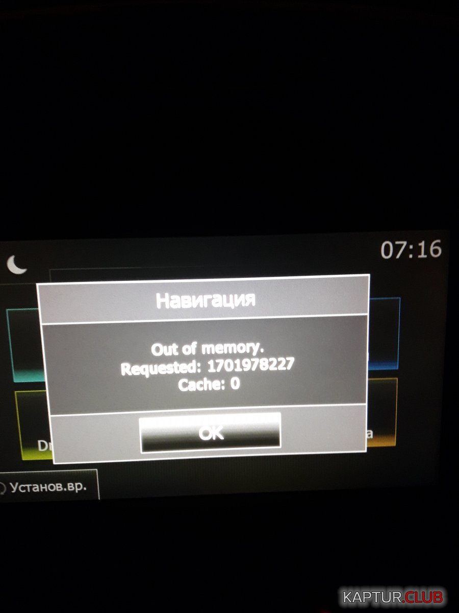

    Тоже самое, после последнего обновления карт до 2018Q3, навигация перестала работать выдает сообщение что мало памяти. Где что почистить и как? Поскажите? 20181128_071652.jpg | Рено Каптур Клуб Россия | Форум KAPTUR.SU

    Навряд ли это связано с местом на диске. Вам пишет, что не хватает RAM. И просит оно, почти, 2гб которых там просто физически нету. Попробуйте скачать заново карты. Возможно у вас что-то плохо скачалось и есть ошибки в самих файлах карт.

    То есть он пишет, что не хватает оперативки? Дело в том, что карты уже несколько раз перезакачивал и переустанавливал в ГУ, все равно такая хрень. Думаю может поставить новую прошивку с исправленной навигацией с 1 страницы, у мена 8.0.5. Может это поможет. И можно ли ставить прошивку в движении? Поехал бы с работы да поставил.

    Попробуйте поставить новую прошивку.
    Её можно спокойно ставить в движении, сам так делаю. Ведь разницы то и нет стоит машина или нет, главное чтоб движок работал.
