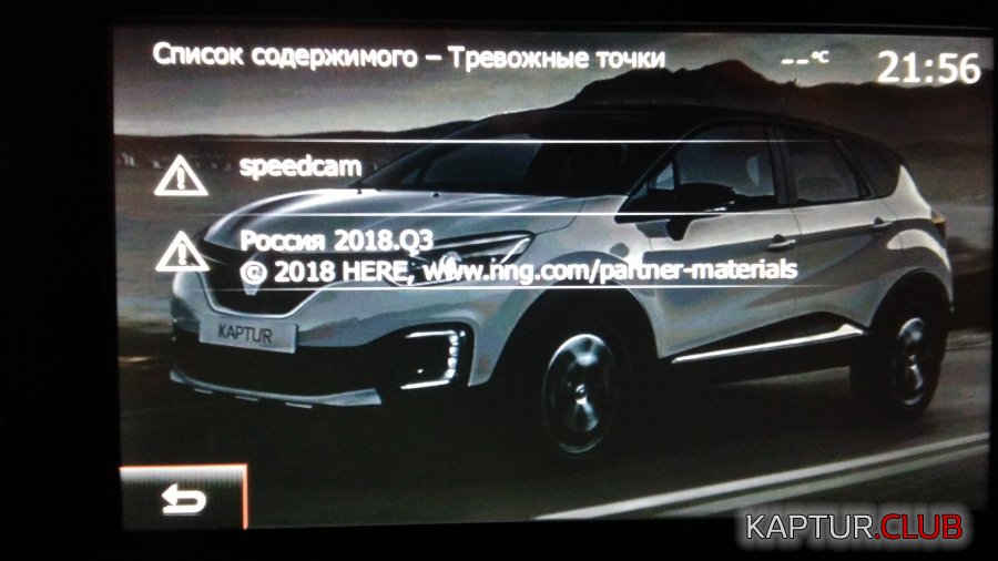

    в общем смотри. для нашего подходят такие https://speedcamonline.ru/primo/Rus/
    переименовываешь в speedcam.txt, кидаешь в папку Storage Card4\nng\CONTENT\speedcam
    перезагружаешь магнитолу. После в иго заходишь в Мои обновления\ Тревожные точки и видишь там speedcam.
    poiu и Стрелков11 нравится это.
  9. Ludo
    21 окт 2017
    2.232
    2.431
    Апатиты
    P_20181228_192857.jpg | Рено Каптур Клуб Россия | Форум KAPTUR.SU
