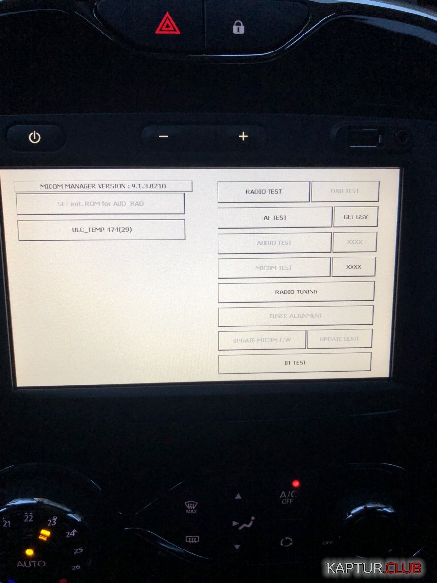

    Сергей, а у нас в Мурманске/области работает информирование о дорожном движении (TMC) ? Имеет смысл её включать ?

    По тмц нету. По крайней мере не видел в списке городов, может и добавили. Попробуй проверь у нас в Апатитах мало радиостанций и смысла им вещать нету. В навителе и яндексе через нет показывает.

    Зайти в настройки Micom и там включить TMC ? А как настраивать ? Или при включённом TMC при запуске навигации, он сам должен найти передающую радиостанцию ?
    Короче, чтоб проверить, можно мне поподробнее последовательность действий ? А то я только месяц как Каптюровод, скоро только два будет...

    в миком включи. зайди в навигацию. там будет антенка на нее нажимаешь и смотришь как сканирует частоты. если есть оповещение тебе напишет.

    Ок, завтра перед работой попробую и отпишусь

    Не получилось с утра. Видимо надо флэшку с каким-то файлом вставлять...
    Опция миком тест неактивна. Что то я делаю не так.
